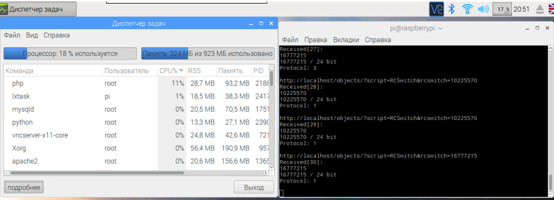

VooDooN писал(а):А как дела с нагрузкой на проц?
Нагрузка на проц 17-18 % общая. Сам питон во время приема кода грузит проц на 1-3% остальное время менее 1%
Ложные получения кода есть, но я их в сценарии фильтрую.

Ребята у кого получилось и работает
- пробывал сделать на raspberry pi 3 b+ самый простой ардуиновский приемник 433 + снифер, который передает все коды, что слышит в mqtt код/ = 1, код1/ = 1 система работает.
проблема приемник подключений к raspberry, также как sonoff basic или ESP -nodemcu слышит только с полуметра.
подключаю через arduino uno - радиус 20 метров.
поставил костыль (надеюсь временно) в виде arduino подключенная к raspberry.
Подскажите куда копать?
