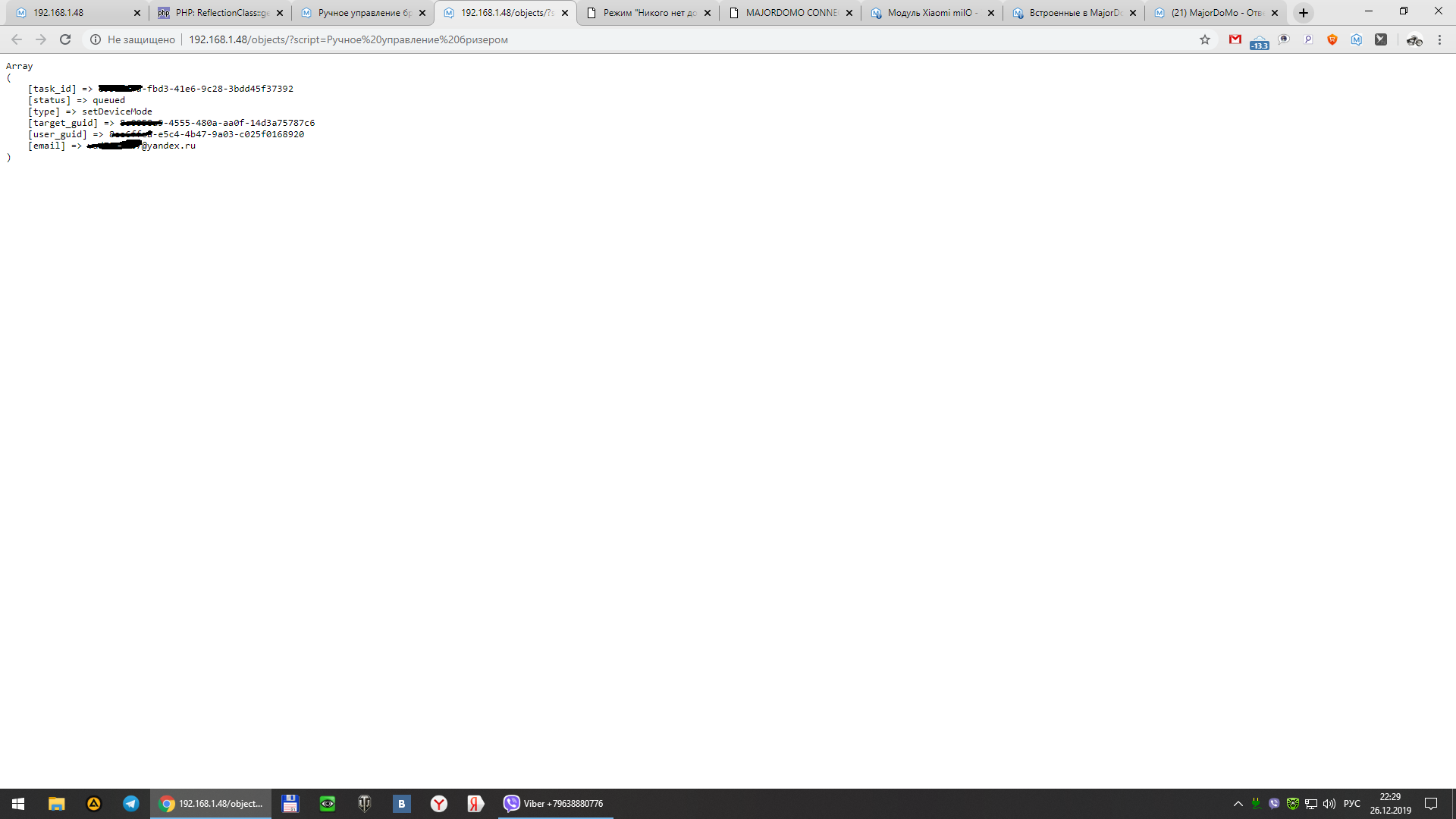

попробовал ничего не меняется. выводит это: скрин ниже. Возможна проблема в том что в родном приложении установлено расписание (ночной и дневной режим)?
Тион 3.png (106.4 КБ) 5640 просмотров

У меня такой же ответ и работает. Попробуйте автоуправление выключить в приложении magicair и проверить еще раз.
У вас тион3 + станция magic air верно?

верно. Удалить расписание?
Вам надо попробовать поиграть с вариантами, например удалить расписание:)
Также можете попробовать в коде запроса оставить только один параметр, например {"speed":3} и сначала заставить хотя бы скорость меняться

расписание удалил, выключил авто режим и заработало!!! :P но еще вопрос: как включить нагреватель и сделать забор воздуха с улицы(сейчас он выставился нагреватель выключен и забор воздуха из комнаты) разобрался в конце добавил gate":2}');
А как вернуть авто управление?
так не работает: $zone_guid = 'd7c622ec-630e-4a54-86dd-09accfa84f60';
TionSetMode($token, 'zone', $zone_guid, '{"mode":"auto","co2":750}');
откуда берется $zone_guid?
