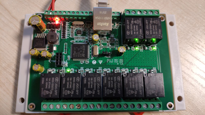

[Железо]Китайское 8 канальное IP реле

Не очень удобно. Тогда если одна линия накрылась, то для пайки придется весь блок снимать. Быстрой замены не получится

А если на комнатные выключатели подавать 5В с клеммы этого реле, то оно на расстоянии 20 метров не потеряется?

Нашёл вот такое. Может кто то уже опробовал?
https://a.aliexpress.com/_B0oekb
или это всё тоже самое

не пробовал. протокол другой и он не описан толком.woow писал(а): ↑Вс янв 17, 2021 3:54 pmНашёл еот такое. Может кто то уже опробовал?
или этовсё тоже самое

По крайне мере, как я понял, неиспользаются облачные сервиса. И ИП свой прописать можно.

IP свой прописать можно. Уже получил. С китая за две недели.
Support multiple channel relay, On/OFF/Jogging/Delay.
Support multiple interface RJ45/RS485/CAN/WIFI
Support HTTP GET CGI/UDP/TCP Server/TCP Client
10/100Mbps ethernet, Auto-MDIX,DHCP ip,Static IP
Local Button control(SelfLock/Jogging/Delay)
PC app config and control
WEB config and control
Support password.
Support Modbus-RTU/ASCII/TCP/UDP
Support Modbus-RTU Over TCP/UDP
Support Modbus-ASCII Over TCP/UDP
Support MQTT(Only Ethernet)
Support CoAP Мне нужна была реле именно с mqtt протоколом, но эта не работает, состояние отображает хаотично, вобщем так себе, не стоит своих денег железяка.
Support password.

Документация тут ftp://ftp.dingtian-tech.com/relay_sdk.zip

Обратите внимание. Настройки линков входов и реле для автономной работы выполняются только при подключении по Ethernet. Состояние настроек на страницах при подключении по WiFi и Ethernet - разные.
В остальном всё отлично. Прекрасно управляется локально, отправляет состояние и получает команды по MQTT.
P.S. Документация по ftp не скачалась. Разработчик выслал её по запросу (адрес stephen@dingtian-tech.com). Очень контактный, всё объяснил.
