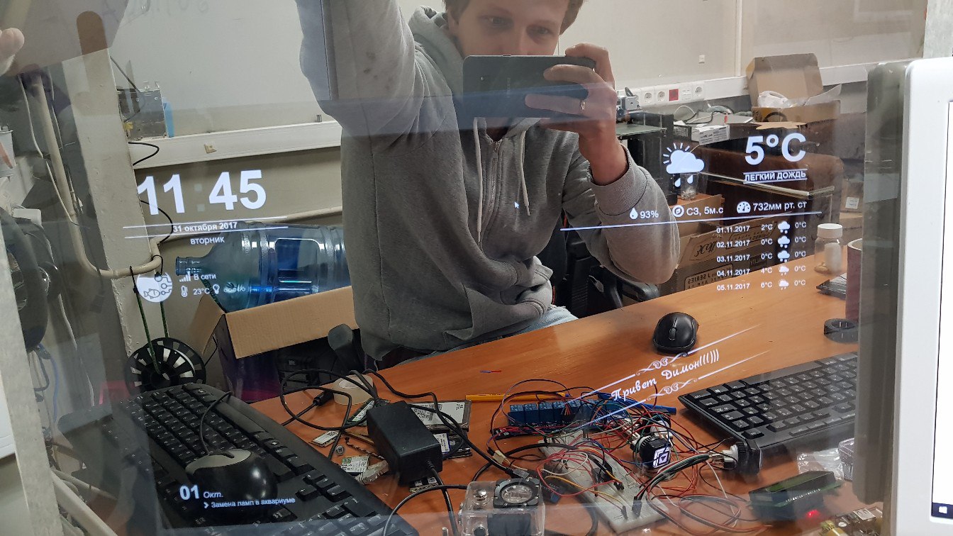

Отличная идея, но для полного "вау"-эффекта, это всё должно быть вместе с проводами спрятано за гипсокартоном, чтобы казалось, что там исключительно зеркало и ничего больше. Прозрачность и яркость тоже надо подобрать идеально для помещения, в котором будет установлено. Тогда будет смотреться просто здорово, а не колхоз. Вот на первых скринах идеально.

Стандартные варианты - 5% и 12% светопропускаемости. Я так подозреваю, что у меня в руках оказалось 5%, потому что слабо виден текст даже на максимальной яркости, если в комнате не совсем темно. Буду тестировать дальше, хочу попробовать с алиэкспресса пленку заказать разной светопропускаемости, она там копейки стоит, после опытов расскажу обязательно. Ну и попробую поискать непосредственно зеркало с 12% светопропускаемостью.

Единственное - малина, как мне кажется, избыточна для такого девайса, которое по сути информационное табло.

было бы не плохо добавить датчик движения для активации, чтоб не горел постоянно!)
и еще лучше чтоб матрица прилегала плотно к зеркалу тогда можно зеркало с большей пропускной способностью.

Если коридор слабо освещенный, то можно на фоторезистор завязать, у меня к примеру так зажигается ЖК-экран в коридоре при включении света.
