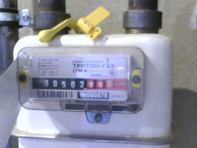

так сложилось что у меня в доме есть газовый счетчик без импульсного выхода и постоянное хождение и фотканье его меня задолбало - озаботился я вопросом автоматического съема показаний.
как раз у меня без дела осталась валяться старая ip камера trendnet TV-501.
решил, что если даже не распознаю, то база снимков останется - уже хлеб.
с камеры забираю фотки по crontab

2. Открываем полученную со своей камеры картинку
в paint и определяем координаты части которая содержит необходимые к распознаванию символы пример:
прям сильно точно не нужно, достаточно чтобы не было много лишнего мусора и картинка равномерно делилась на 8 частей.
в файле models.py функция extractDigitsFromImage() строка 167: img=img[260:293,140:370]
в ней указываем необходимые значения
для того чтобы точно определить место картинки дописывает в код sys.exit() перед строкой return True (170)
получившуюся после обрезания картинку можно посмотреть тут:/var/www/html/gaz/1/waka.jpg
в строке 165:M = cv2.getRotationMatrix2D((w/2,h/2),0.999,1) идет изменение наклона картинки, изменяя число 0.999 нужно добиться,чтобы цифры на выходе было в одну линию -т.е. не был отрезан ни низ ни верх.

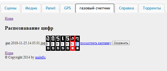

3. далее желательно добавить 3-4 картинки для распознавания, и запускаем скрипт src/gaz-counter-recognizer.py. скрипт вылелит с ошибкой, но это нам и нужно.
запускаем src/web.py - откроется станица на ей будет написано нераспознаных показаний: - > идем по ссылки и вводим все цифры которые видим - это происходит обучение алгоритма распознавания.в дальнейшем алгоритм будет опираться на эти картинки и принимать решения на основе этих данных.

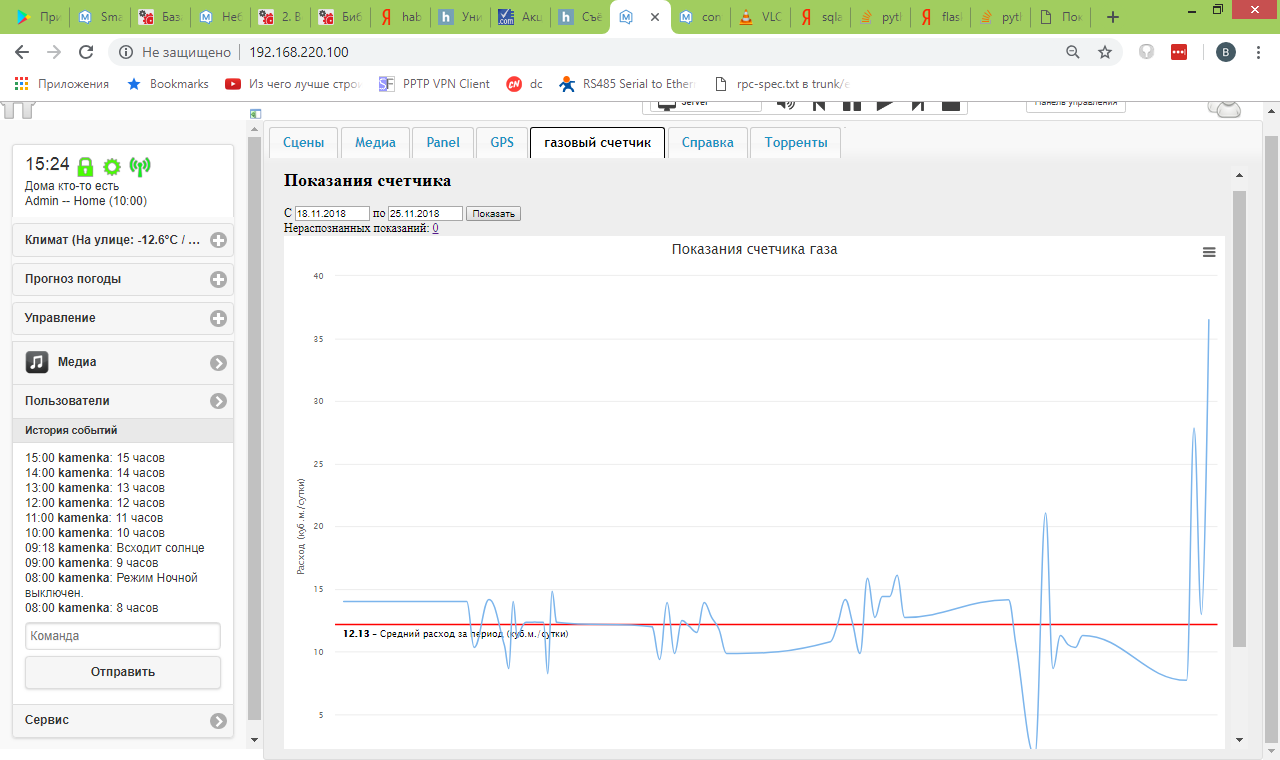

4. Можно добавить станицу с показания к нашему MD.
Идем в панель управления ->Настройки - Домашние страницы.
+новая страница ->название произвольное , тип URL ->Добавить
После появится поле ссылка куда прописываем свою ссылку на Газ.(у меня это http://192.168.220.100:5001/)
для того чтобы веб панелька постоянно работала приложил usr/lib/systemd/system/gaz-counter.service его нужно поправить по путям до файлов и положить в /usr/lib/systemd/system/gaz-counter.service
далее systemctl enable gaz-counter && systemctl start gaz-counter
На выходе вот такая красота:
система обучения:
где цифра не понятно смотрим с изначальной картинки и забиваетм.
вписываем правильное показание.
там где на картинках цифра видна плохо - галочку не ставим - галочка означает признак использовать в обучении эту картинку или нет.
