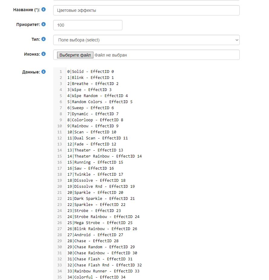

Для управления зонального освещения на кухне класс в ПУ не подходит. Нужно точно управлять яркостью от о до 255. Управление яркостью в % можно использовать для других целей, но не для зонального освещения. Я специально создал отдельный класс Aircoookie_WLED, где значения регулируются от 0 до 255. В списке имеются 110 эффектов и 50 палитр. Ниже я приложил установщик.

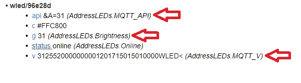

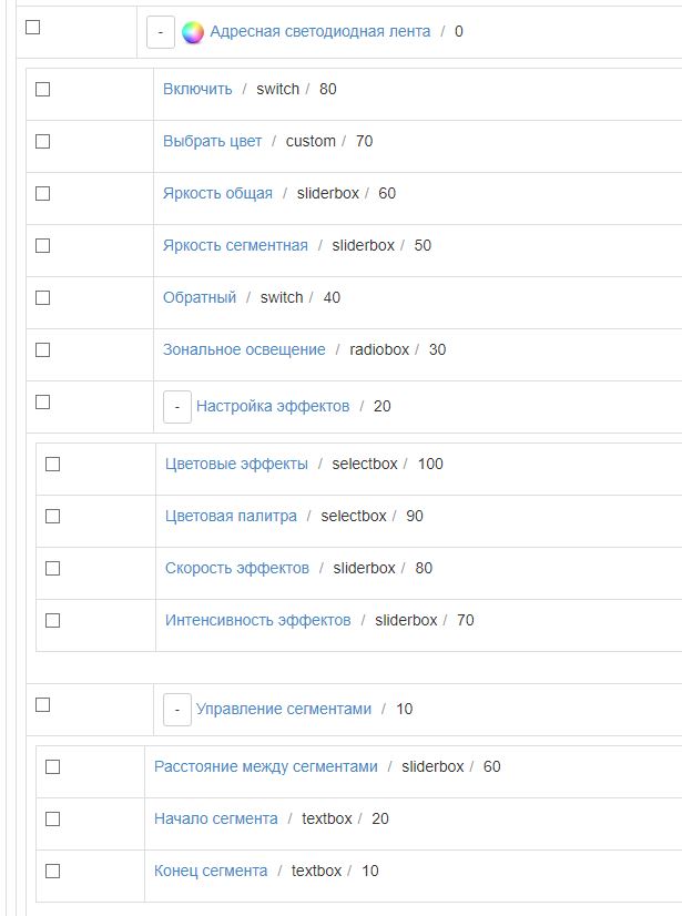

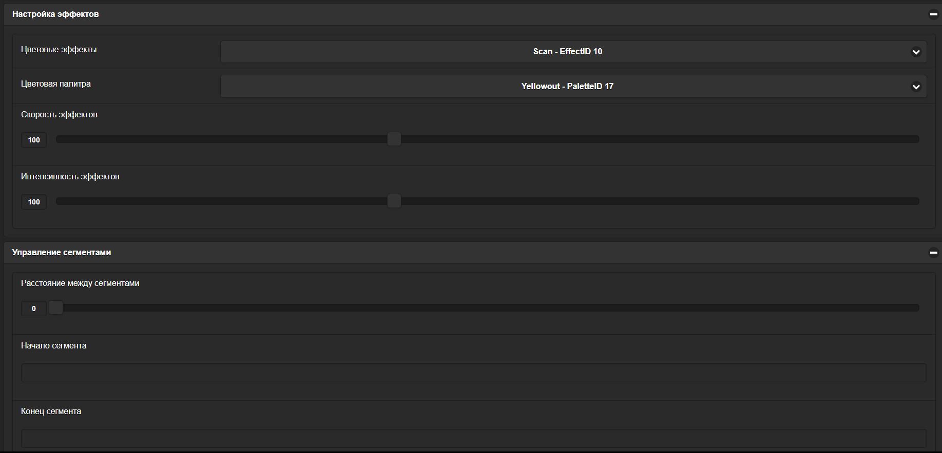

В MQTT привязываем к api, brightness, v как на скриншоте
Так выглядит класс Aircoookie_WLED
Боковое меню

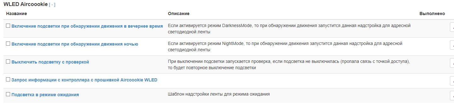

Сценарии в MajorDoMo
Внимание!!! Перед началом работы, необходимо запустить сценарий Запрос информации с контроллера с прошивкой Aircoookie WLED. Это нужно, чтобы подтянулся список эффектов и палитры + версия прошивки, mac адрес, количество диодов.

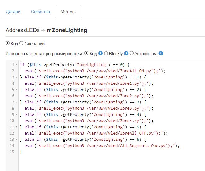

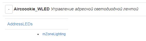

За работу зонального освещения отвечает класс ZoneLighting и метод mZoneLighting. Из свойства сенсора ультразвукового дальномера HC-SR04 в свойство ZoneLighting передаются значения от 1 до 4, что и запускает зону освещения
Свойство зональное освещение.JPG (16.86 КБ) 5188 просмотров
Метод зональное освещение.JPG (73.51 КБ) 5188 просмотров
Сценарии для работы зонального освещения я пишу в питоне, так гибче можно настроить любые хотелки по светоэффектам и это отрабатывает 100%, чем, если я это буду посылать через HTTP API. Базовые сценарии в установщике.

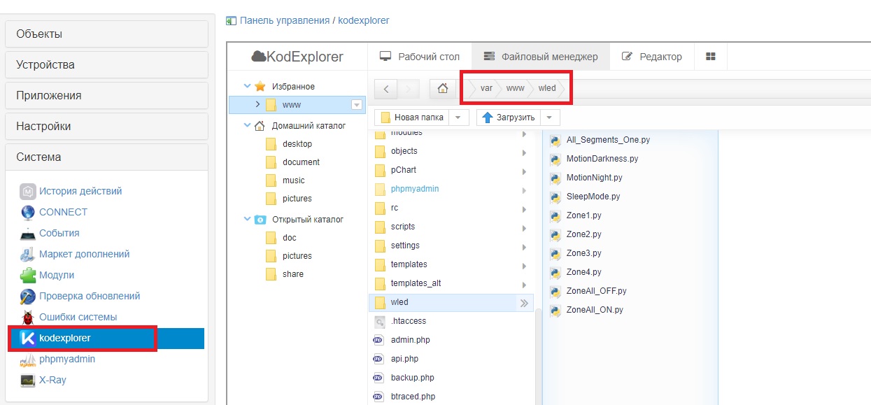

Сами сценарии в python лежат здесь. Для их запуска, необходимо установить Python версии не ниже 3
Сценарии эффектов в питоне.jpg (124.59 КБ) 5188 просмотров

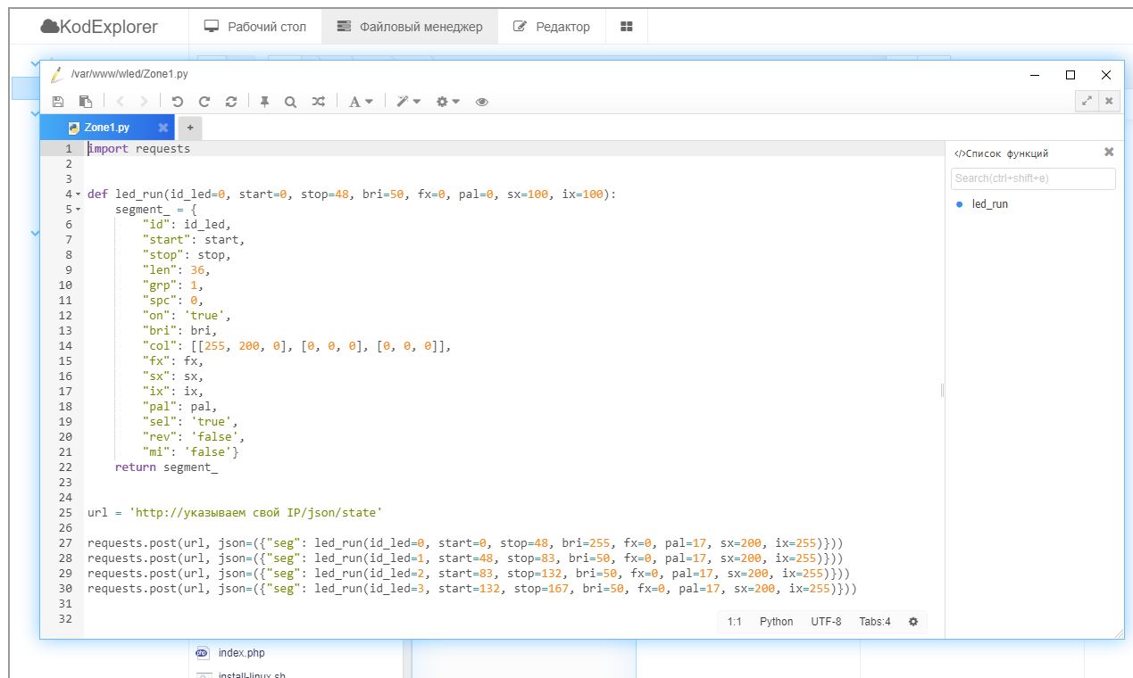

Их можно отредактировать, просто открыв во встроенном редакторе модуля kodexplorer
Открываем сценарий.JPG (99.37 КБ) 5188 просмотров

Разберем пример этого сценария Zone1.py, тут все разбито по сегментам и каждому сегменту я указал количество диодов. При запуске Zone1.py активируется сегмент id_led=0, где устанавливается 48 диодов, яркость 255, а для сегментов id_led=1/2/3 установится яркость 50. Эффекты и палитра отключены. В строке "col": [[255, 200, 0], [0, 0, 0], [0, 0, 0]], указываем нужный нам цвет в формате RGB. Я использую эту таблицу цветов. Получится как на этом видео
def led_run(id_led=0, start=0, stop=48, bri=50, fx=0, pal=0, sx=100, ix=100): ..
segment_ = {
"id": id_led,
"start": start,
"stop": stop,
"len": 36,
"grp": 1,
"spc": 0,
"on": 'true',
"bri": bri,
"fx": fx,
"sx": sx,
"ix": ix,
"pal": pal,
"sel": 'true',
"rev": 'false',
"mi": 'false'}
return segment_
url = 'http://указываем свой IP/json/state'
requests.post(url, json=({"seg": led_run(id_led=0, start=0, stop=48, bri=255, fx=0, pal=17, sx=200, ix=255)}))
requests.post(url, json=({"seg": led_run(id_led=1, start=48, stop=83, bri=50, fx=0, pal=17, sx=200, ix=255)}))
requests.post(url, json=({"seg": led_run(id_led=2, start=83, stop=132, bri=50, fx=0, pal=17, sx=200, ix=255)}))
requests.post(url, json=({"seg": led_run(id_led=3, start=132, stop=167, bri=50, fx=0, pal=17, sx=200, ix=255)}))

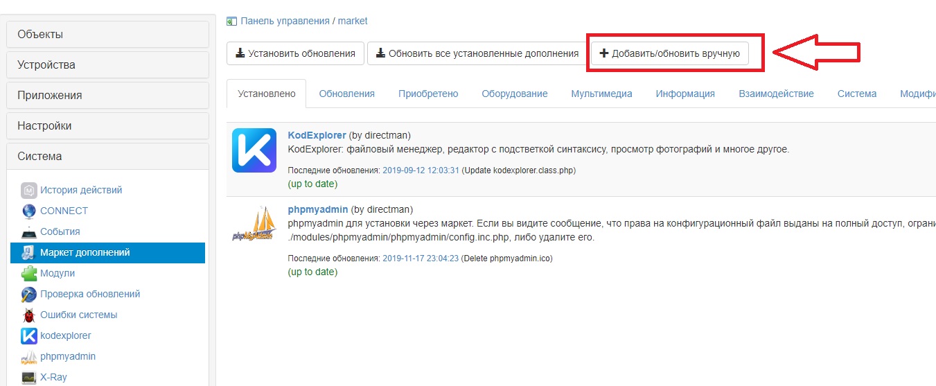

Установщик ставить через Маркет дополнений
MajorDoMo_AircoookieWLED_sborka_22.09.2020.tar.gz
(25.81 КБ) 325 скачиваний
Ручная установка.jpg (142.96 КБ) 5188 просмотров

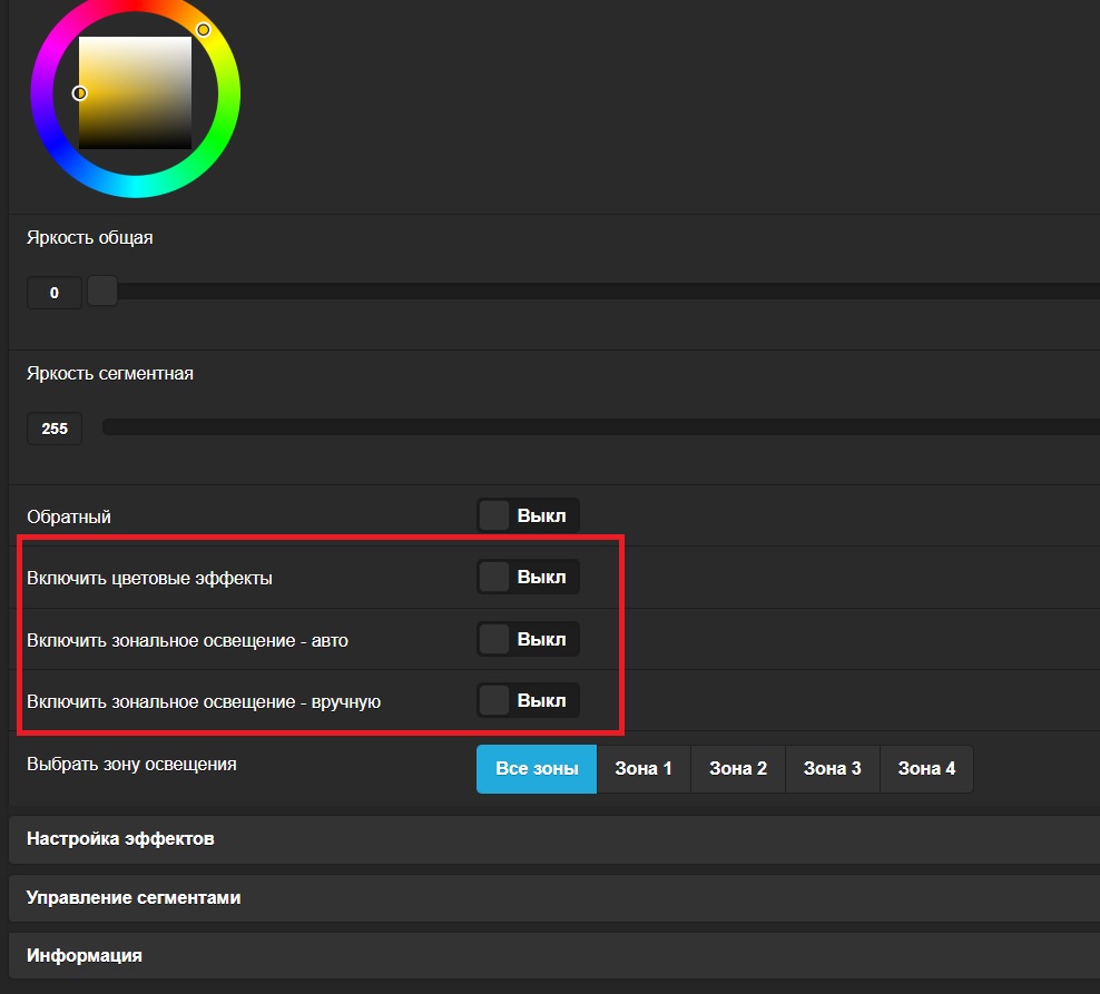

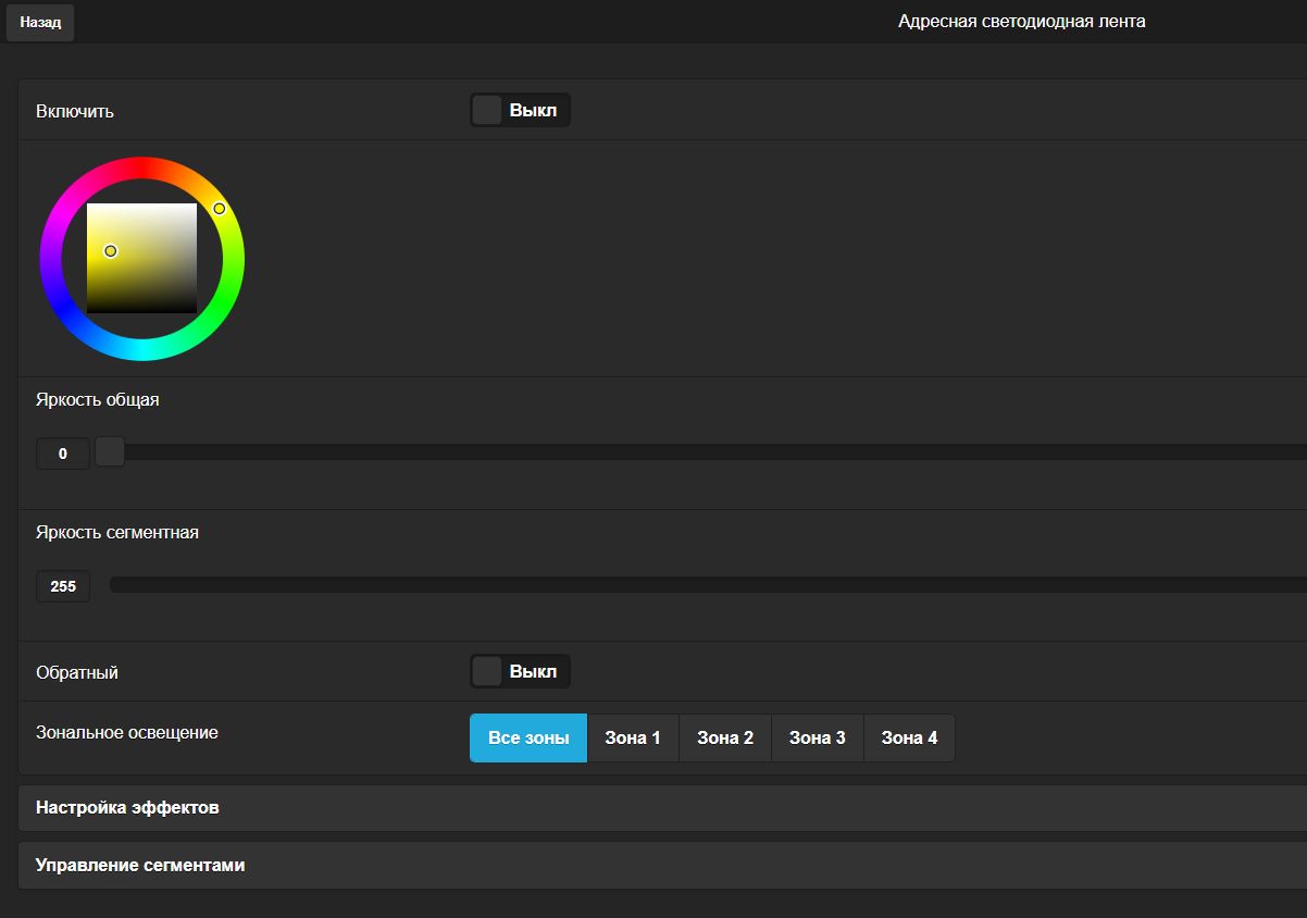

Добавил выключатель зонального освещения. При желании можно их включать. Их два вида:
1) Зональное освещение вручную (это нужно для отладки зонального освещения и работы зонального освещения)
2) Зональное освещение - авто (включает и выключает зональное освещение автоматически)

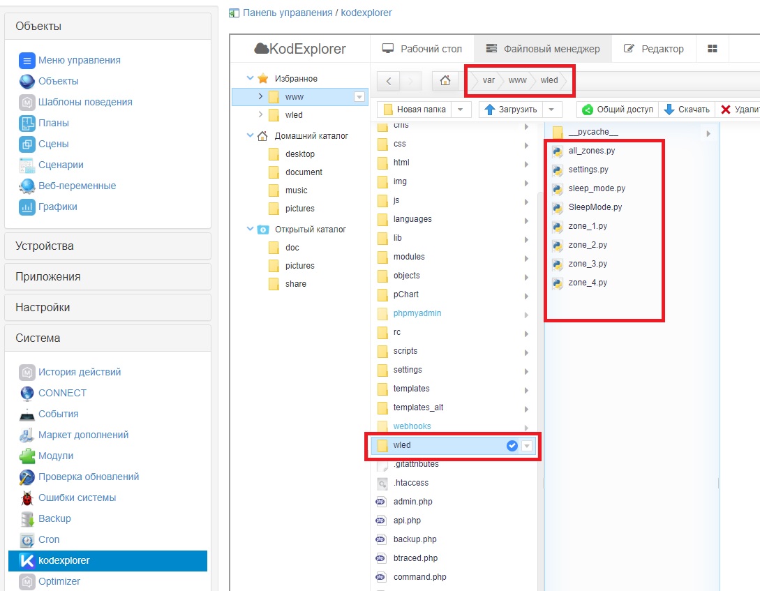

Переделал сценарии Python
Вам нужно открыть файлик settings.py и добавить свой IP, который подтянет остальные файлики. Внимательно прочитайте комментарии. Все настройки за освещение вносятся в этом файлике. Указывайте нужные вам эффекты, палитру, яркость, количество диодов.
Сценарии питон.jpg (10.58 КБ) 5171 просмотр
Python сценарии находятся здесь
где лежат питоновские файлы.jpg (162.21 КБ) 5139 просмотров

В боковое меню добавлены
Боковое меню от 01102020.jpg (100.03 КБ) 5171 просмотр

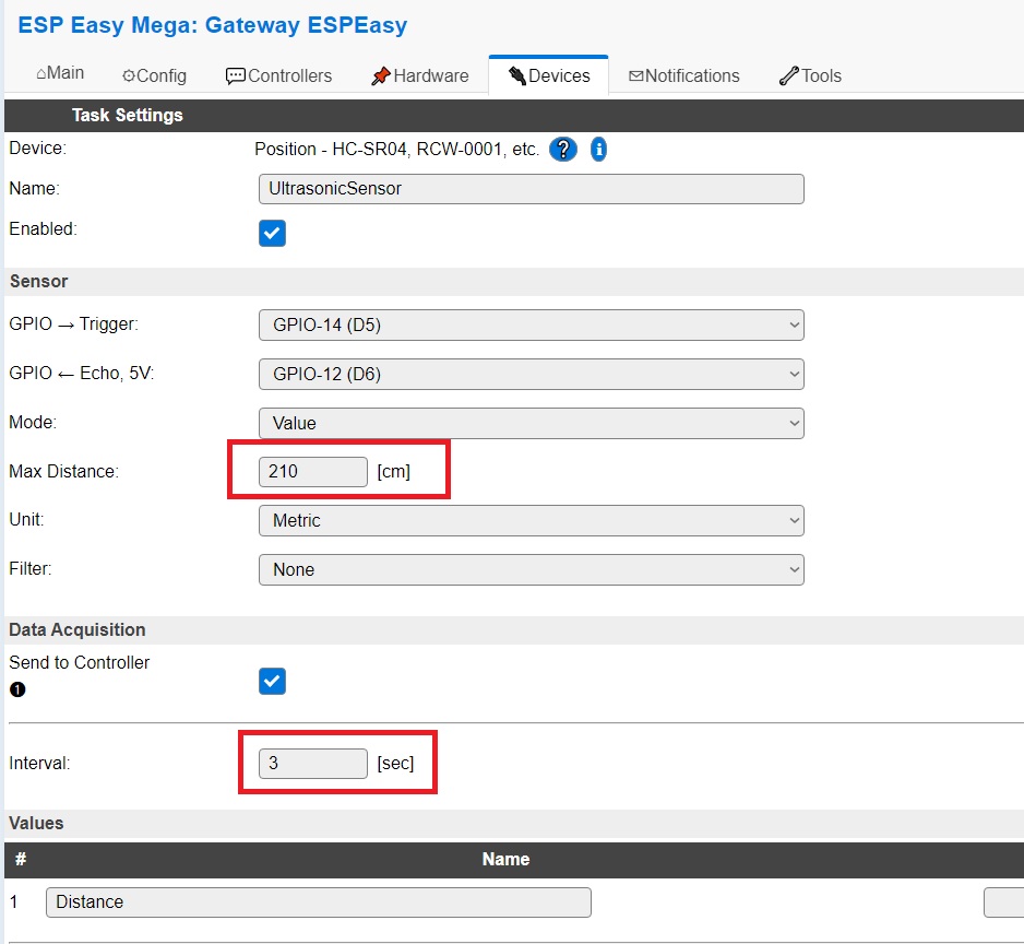

Для минимизации скачков в измерении расстояния ультразвуковым сенсором, нужно увеличить интервал времени и установить ограничение на расстояние.
ESPEASY Ultrasonic.jpg (118.28 КБ) 5171 просмотр

Инсталлятор от 01.10.2020 ставим вручную
MajorDoMo_AircoookieWLED_sborka_01.10.2020.tar.gz
(7.66 КБ) 306 скачиваний
Ручная установка.jpg (142.96 КБ) 5171 просмотр

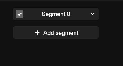

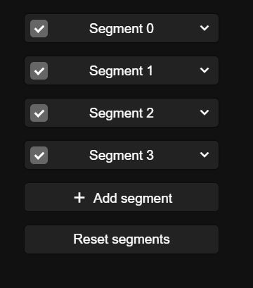

После запуска сценария появятся несколько сегментов
Все сегменты.JPG (20.37 КБ) 4914 просмотров

После запуска сценария все сегменты удалятся и останется один общий сегмент
один сегмент.JPG (13.24 КБ) 4914 просмотров
