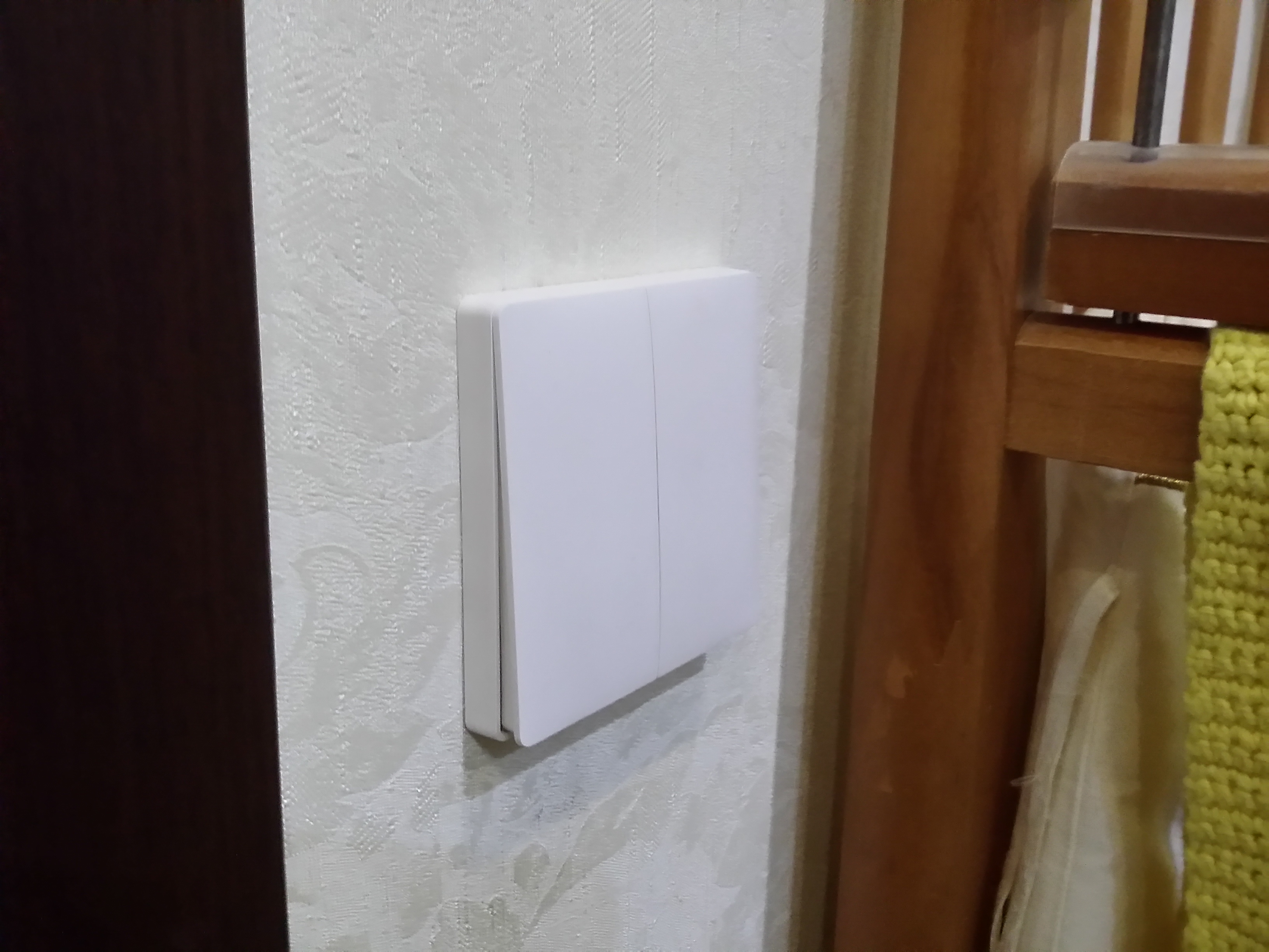

1. Выключатель Xiaomi aqara с нулевой линией (лапухнулся и перепутал он не имеет функции отвязки реле от клавиш, для этого надо без нулевой линии) Сам по себе выключатель прикольный, сделан качественно, но когда установил его то выглядит сие чудо как хрен знает что. и релюшки клацают слышно хорошо

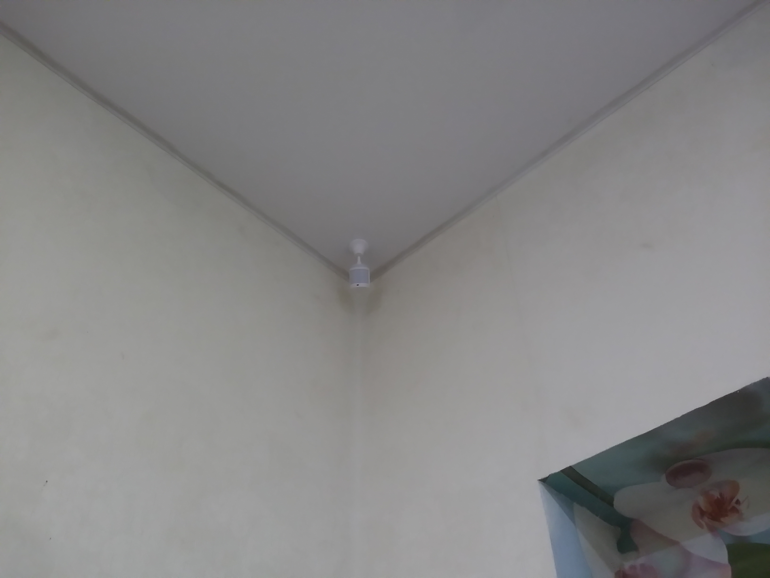

2. Датчик движения Xiaomi aqara с датчиком освещенности, установлен на потолке в левом дальнем углу от входной двери, при высоте потолка 2,8м не срабатывает на 1/3 комнаты маловат угол обзора, но зато не ловит когда лежишь на кровати встаешь срабатывает в данном случае плюс а вообще минус. ну а так в целом девайсик очень даже достойный маленький аккуратненький.

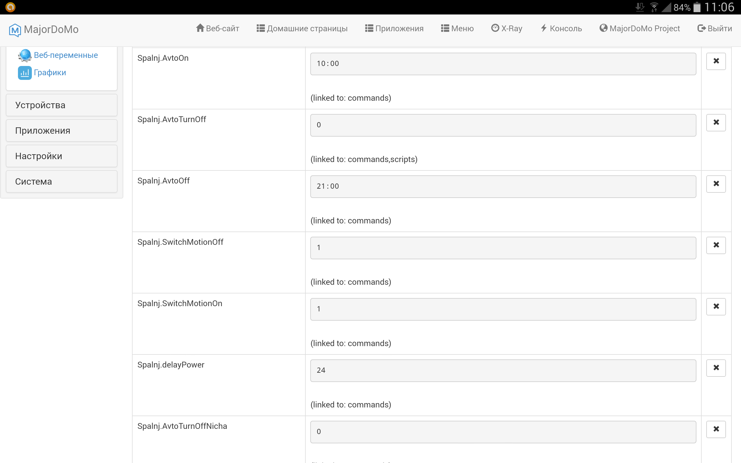

И так в ОБЕКТЫ создаем новый класс "ReleSensors" название как душе угодно.
В нем добавляем объекты "Spalnj", "Hol" столько в скольких комнатах надо управлять освещением.
Далее в свойства добавляем
1 - AvtoOn время включения автоматического управления светом
2 - AvtoOff время выключения автоматического управления светом
3 - AvtoTurnOff автоматичесское управление светом
4 - SwitchMotionOff выключения освещения при отсутствии движения
5 - SwitchMotionOn включение освещения по датчику движения
6 - delayPower время задержки выключения освещения
7 - AvtoTurnOffNicha автоматическое управление подсветкой в нишах ( при наличии дополнительной группы)
8 - NotDisturb ктото спит должно выключить все свет и отключить все автоматическое управление

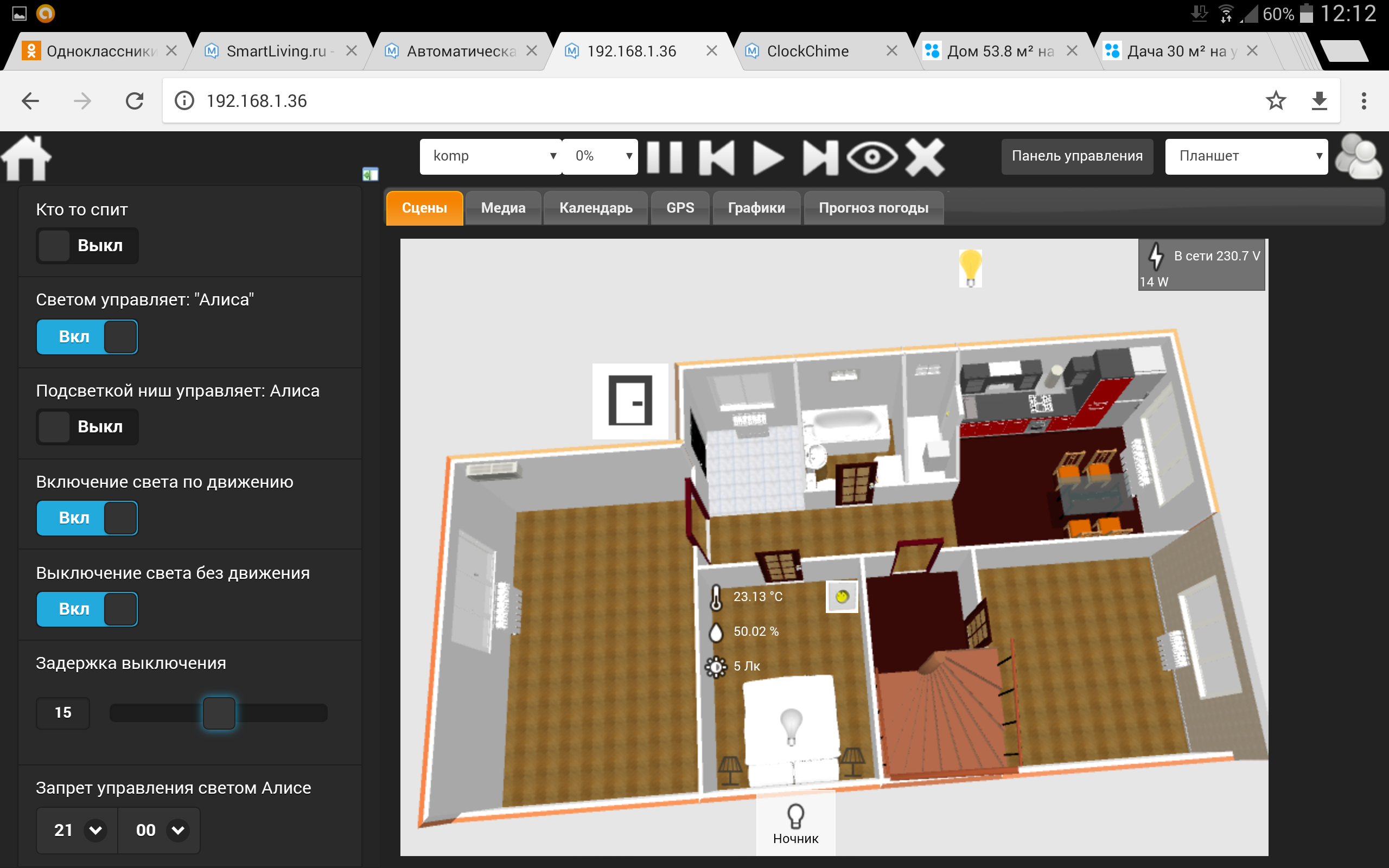

Далее в Меню управление 》Управление комнатами 》 1 Спальня, 2 коридор, итд.
В "Спальня" добавляем дочерние пункты в них в объект добавляем Spalnj а в свойство добавляем нужное
Кто то спит / switch/ 110
Светом управляет: "Алиса" / switch/ 90
Подсветкой ниш управляет: Алиса / switch/ 80
Включение света по движению / switch/ 70
Выключение света без движения / switch/ 60
Задержка выключения / sliderbox/ 50
Запрет управления светом Алисе / timebox/ 40
Разрешение управлять светом Алисе / timebox/ 30
Подсветка ниш / switch/ 20
Свет / switch/ 10спальня
