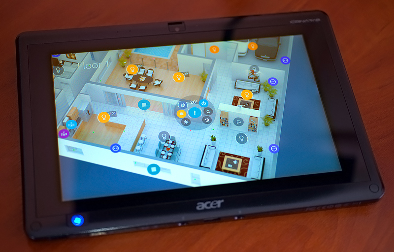

я так понимаю тут собрались гуру яваскрипта, а можете решить такую задачу на яваскрипте как описано в статье http://inediapps.com/2013/03/dizayn-int ... nogo-doma/
ну можно например раскрытие не удержанием а нажатием, хотя я так понимаю в яваскрипт есть событие нажатия кнопки, и диммирование удержанием (не знаю есть ли в яваскрипте такое действие) или нажатием на боковые кнопки диммирования, пропадание дополнительных кнопок при не активности после определенного времени. В общем примерно так как в статье.
Готов внести материальную помощь тому кто возьмется за разработку таких кнопок на яваскрипт с управлением в МД
по сути надо только вот 2 таких кнопки
это вид при нажатии на центр, в состоянии покоя виден должен только центральная кнопка и может инфа над или рядом как тут

immortal писал(а):я так понимаю тут собрались гуру яваскрипта, а можете решить такую задачу на яваскрипте как описано в статье http://inediapps.com/2013/03/dizayn-int ... nogo-doma/
есть такой замечательный проект: http://codepen.io/
ваши варианты кнопок я там видел...
сможете разобраться как на нем что устроенно - обнаружите массу интересного!!!
