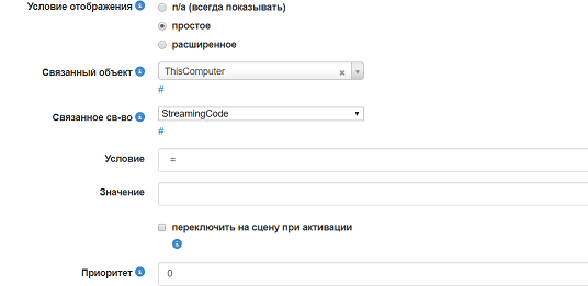

1. создадим на сцене новый элемент с типом HTML и настроим его так:
В коде будет только ссылка на свойство ThisComputer.StreamingCode, а в условии отображения будет ThisComputer.StreamingCode не равно пробелу. На скрине не видно но в поле Value пробел есть.

Господа!
А как заставить блок быть поверх всего в сцене? А то он получается ниже всех контейнеров.

Не помогает.. Так же как и расположение в новом контейнере... Если в простой сцене - то да вылетает поверх всех. Буду копать.
Разобрался. Какой-то глюк со сценой на которую пытался выводить.
Решение найдено, немного костыльное. HTML-блок ставим ниже всего (приоритет 0). Иначе не работают кнопки и прочие нажимные конструкции. Делаем его отображение при активности. А отображение всех остальных блоков делаем с точностью до наоборот - отображать по условию
И все работает. Один вопрос - а как прикрутить вторую камеру? Делать StreamingCode2?
