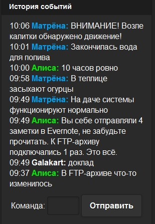

Приближается дачный сезон, в связи с этим захотелось распространить свои эксперименты с majordomo и на огород. Поскольку дача далеко, и большую часть времени пустует, то вместо ещё одного сервера было решено дополнить её беспроводным модулем, передающим на домашний сервер все события на даче.
Железо, датчики, схема подключения - ещё в процессе. Но добавить второго "огородного" персонажа в командный чат можно уже сейчас :)

В реакциях системы, относящихся к событиям от беспроводного модуля, вместо обычного say вызываем:
say("На даче всё спокойно!",0,"matrona");
В результате, в командном чате можно наблюдать примерно такую картину:
Разумеется, реализовать можно и поизящней, но сама идея работает

Забавно выглядит :)
Насчёт нескольких персонажей хорошая идея.
