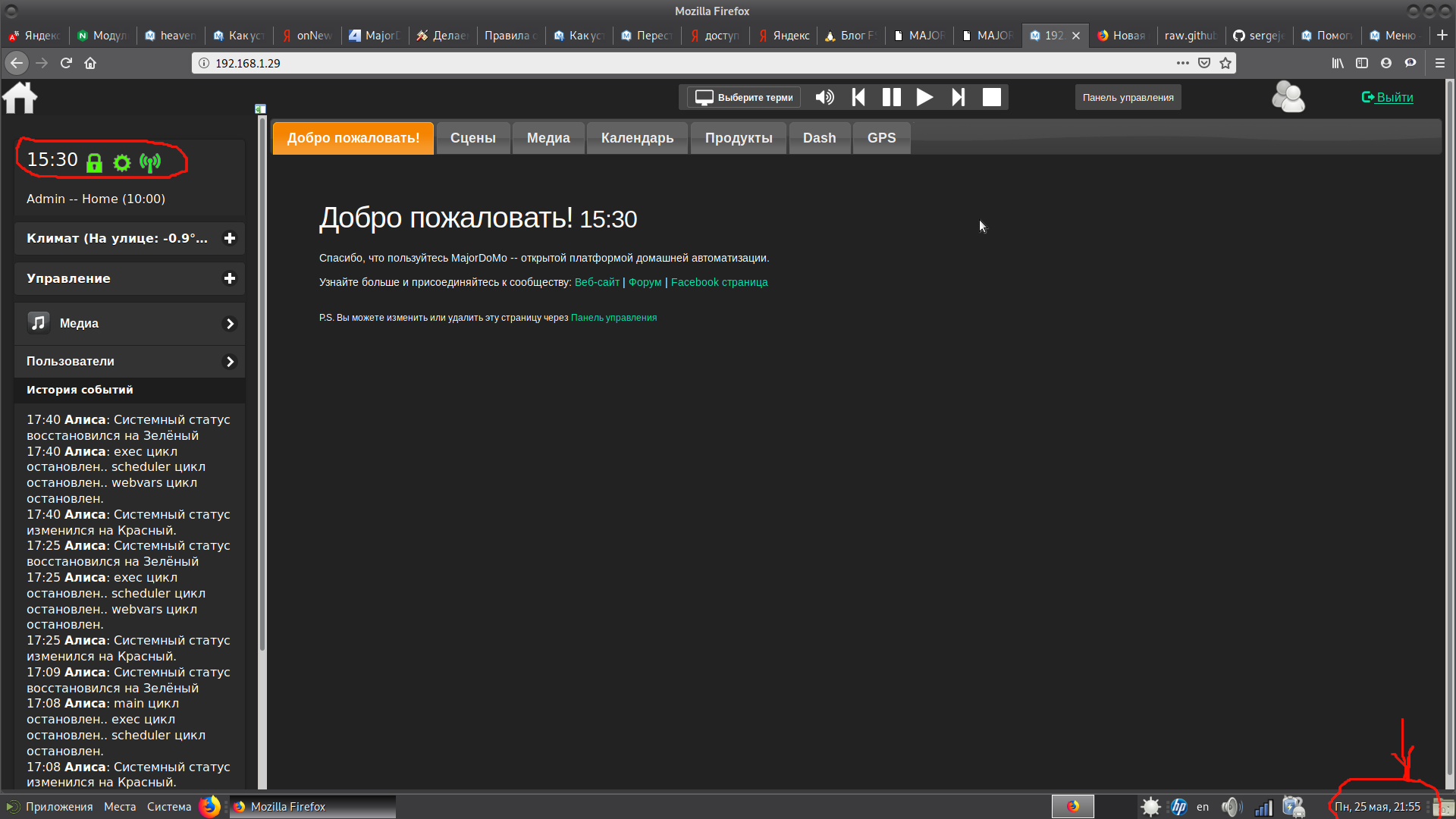

Пролопатил кучу веток форума, и понял, что проблема с onNewMinute довольно частая, и я не исключение, а похоже что правило))). А решение то...где?
Дважды накатывал MDM и постоянно на те же грабли. Да, я новичок в этом, но как разобраться, понять и освоить, если большинство тем просто обрывается без ответов разработчиков и именно с этим злополучным onNewMinute...
У меня вобще это время зависает и всё. Только тестовой ссылкой происходит синхронизация времени и опять останавливается. Система Debian 10, WebServer nginx, PHP 7.3
Сам код onNewMinute отличается от кода u885

Сама проблема на скриншоте
Снимок экрана в 2020-05-25 21-55-00_2.png (189.37 КБ) 8622 просмотра

Сообщение Logrus » Пн май 25, 2020 11:28 pm
Surgeon76 писал(а):
Пн май 25, 2020 10:59 pm
И пофиг этому MDM, на то, что написано про onNewMinute в мануале по установке:

И ещё проблему нашёл. Цикл main в икс-рэе обновляется каждые 6 секунд...А методы нет. Не вызываются...Ерунда какая-то...
