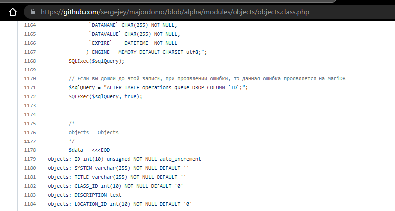

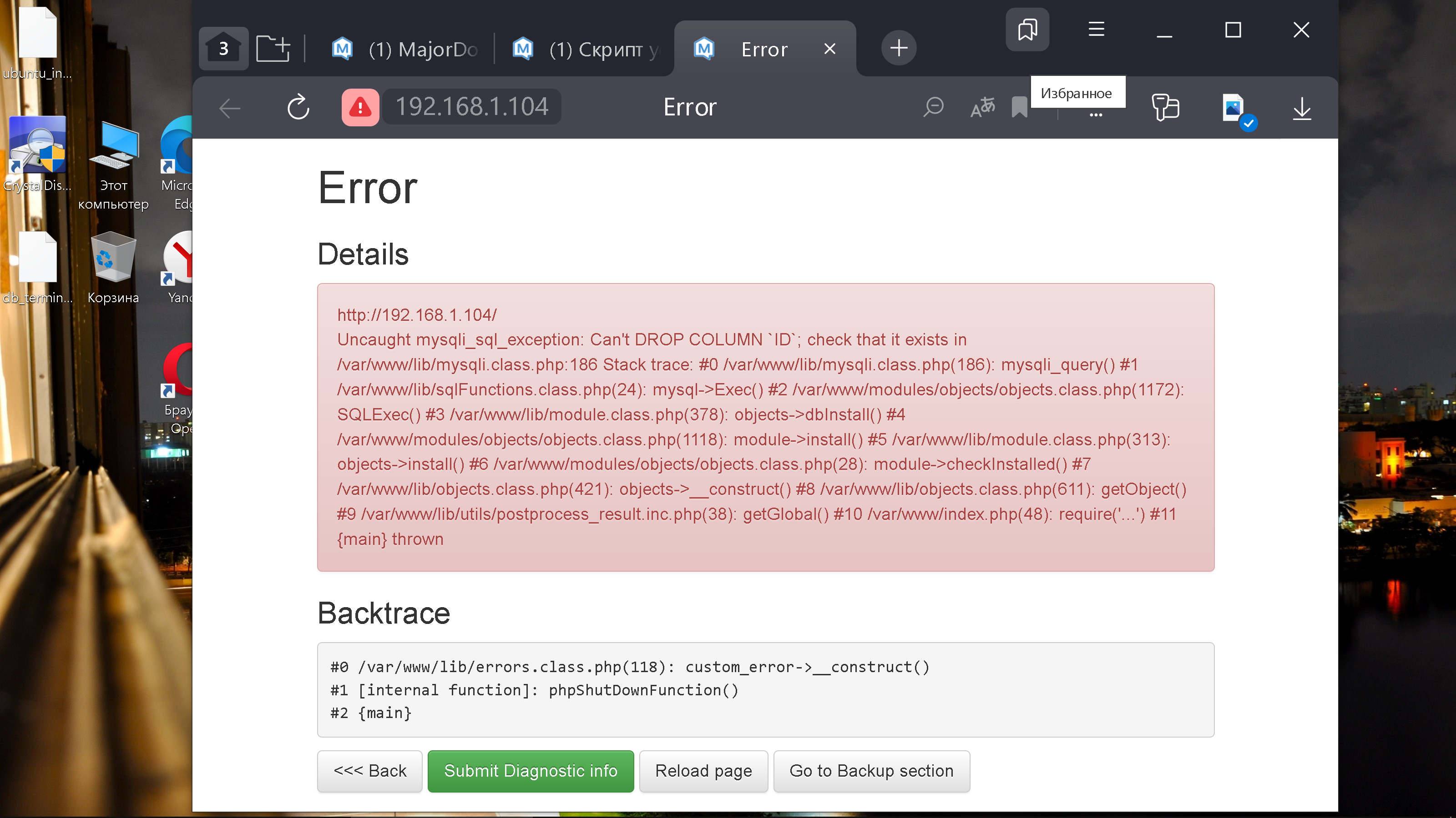

Релиз ubuntu 22 был в апреле, и нет скрипта установки на эту систему. В системе есть плюшки - NEXTCLOUD и сервер mosquito . Из минусов ненашёл Samba. Максимум пока чего добился - на скрине. Phpmyadmin - работает.

LVitat писал(а): Пн май 23, 2022 10:19 pm Релиз ubuntu 22 был в апреле, и нет скрипта установки на эту систему. В системе есть плюшки - NEXTCLOUD и сервер mosquito . Из минусов ненашёл Samba. Максимум пока чего добился - на скрине. Phpmyadmin - работает.
про ошибку в строке 1172
если такого столбца нету, просто закомментьте эту строку.если у вас мария дб - воткните проверку в запрос if exists
