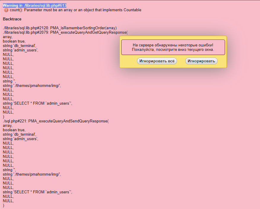

Сообщение sega6549 » Пт янв 25, 2019 2:42 pm
вылезает такая ошибка Warning in ./libraries/sql.lib.php#613 когда открываешь любую таблицу
вроде не влияет на работоспособность но жутко бесит и мешает постоянно вылезая) немного погуглив нашел как поправить, для этого в терминале необходимо ввести команду
sudo sed -i "s/|\s*\((count(\$analyzed_sql_results\['select_expr'\]\)/| (\1)/g" /usr/share/phpmyadmin/libraries/sql.lib.php
после просто обновить страницу в phpmyadmin и ошибка исчезнет
PS извините если уже было или не в том разделе создал тему, поиском ни чего не нашел
