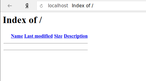

В браузере открываем сервер по его ip-адресу. Если установка и запуск сервера прошли успешно, должны увидеть такую страницу:
