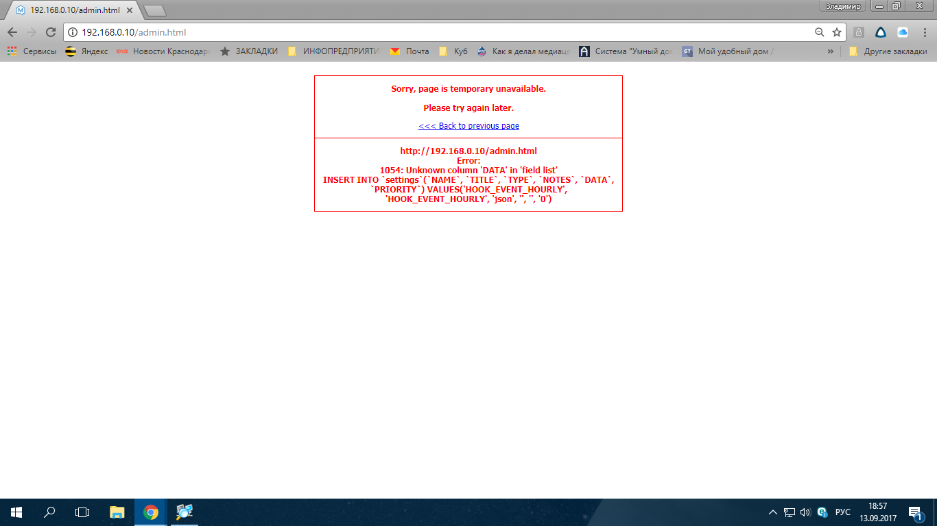

в общем ситуация такая, смонтировал образ, вставил флэшку, пошел обновлять. После того как он показал то все обновилось выходит такая беда:
Sorry, page is temporary unavailable.
Please try again later.
<<< Back to previous page
http://192.168.0.10/admin.html
Error:
1054: Unknown column 'DATA' in 'field list'
INSERT INTO `settings`(`NAME`, `TITLE`, `TYPE`, `NOTES`, `DATA`, `PRIORITY`) VALUES('HOOK_EVENT_HOURLY', 'HOOK_EVENT_HOURLY', 'json', '', '', '0')

Сообщение nick7zmail » Чт сен 14, 2017 9:43 am
зайдите в <ваш_ip>/phpmyadmin
логин root пароль (наверное) rootpsw...либо без пароля...
найдите таблицу settings в базе db_terminal, и добавьте туда поле DATA, тип "TEXT"...если будут подобные ошибки - делайте таким же образом, пока не заработает...либо найдите дамп актуальной БД (не знаю где, и возможно ли его вообще найти)

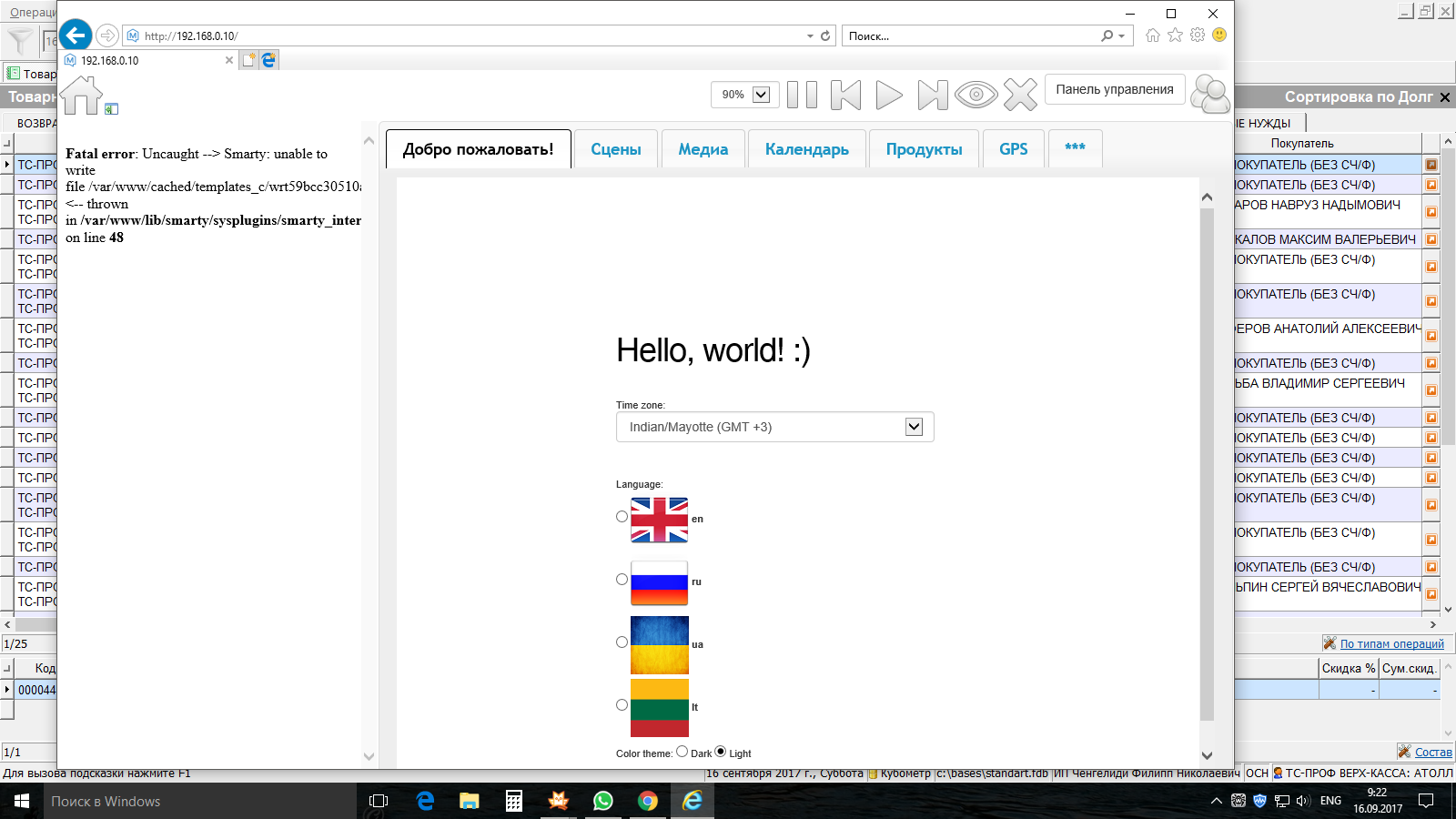

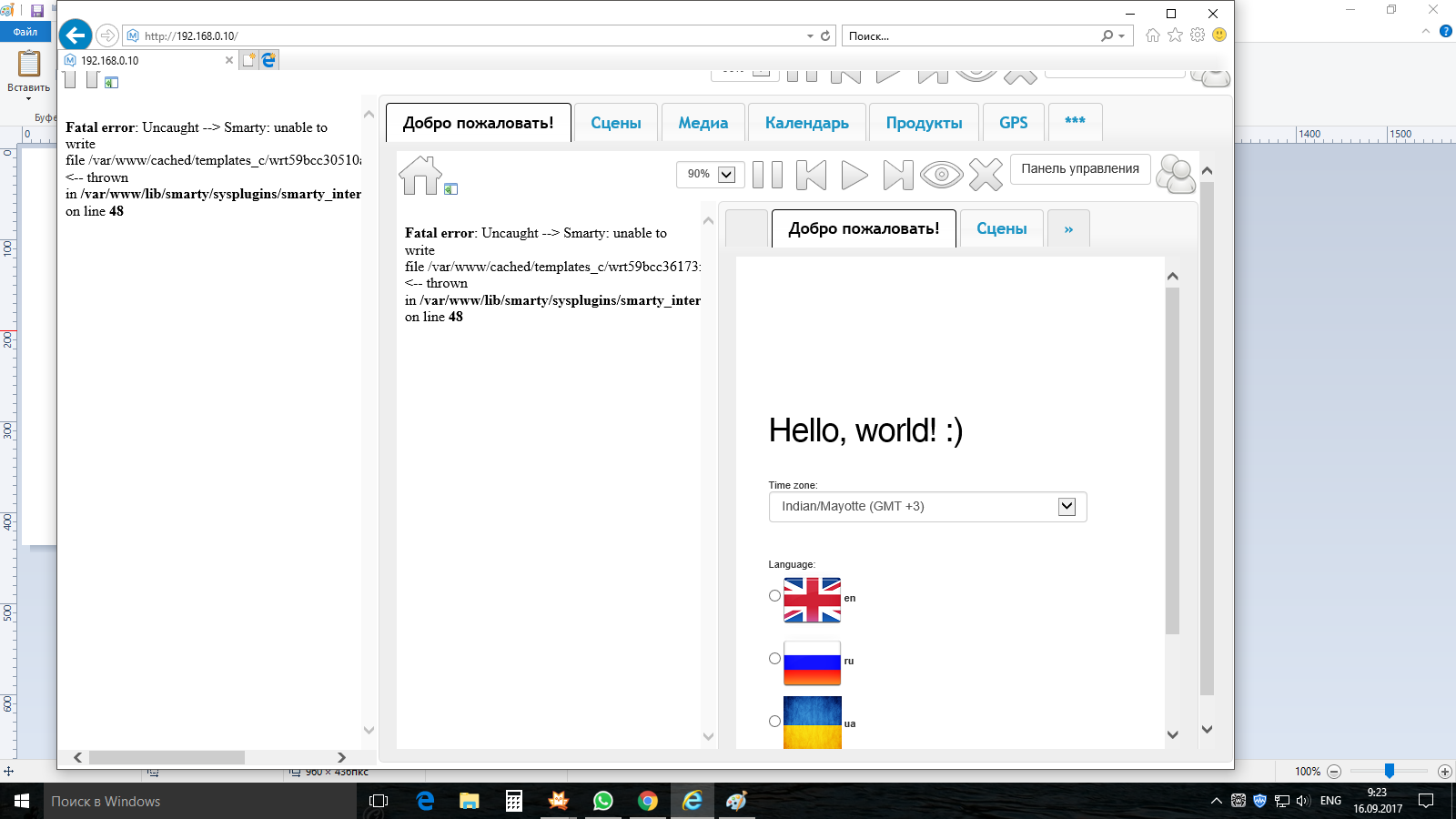

вот теперь столкнулся с таким...
и продолжается бесконечно...
Fatal error: Uncaught --> Smarty: unable to write file /var/www/cached/templates_c/wrt59bd0beeac3f53_29468044 <-- thrown in /var/www/lib/smarty/sysplugins/smarty_internal_runtime_writefile.php on line 48

Сообщение nick7zmail » Сб сен 16, 2017 3:47 pm
Чем то напоминает ситуацию, когда бд не запущена...проверьте запущенные процессы...

nick7zmail писал(а):Чем то напоминает ситуацию, когда бд не запущена...проверьте запущенные процессы...
у меня снова теперь та 1054 вылезла... блин, жесть какая то...

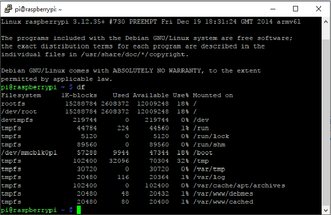

походу проблема кроется тут...
After this operation, 91.3 MB of additional disk space will be used.
E: You don't have enough free space in /var/cache/apt/archives/.
пытался обновить вручную и вышла эта ошибка, гугл не помог. образ на всю карту расшарен.
кто что может подсказать?

Сообщение nick7zmail » Вс сен 17, 2017 7:51 pm
У вас мож временная фс тула примонтированна...посмотрите вывод команды df

nick7zmail писал(а):У вас мож временная фс тула примонтированна...посмотрите вывод команды df
