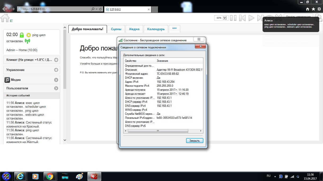

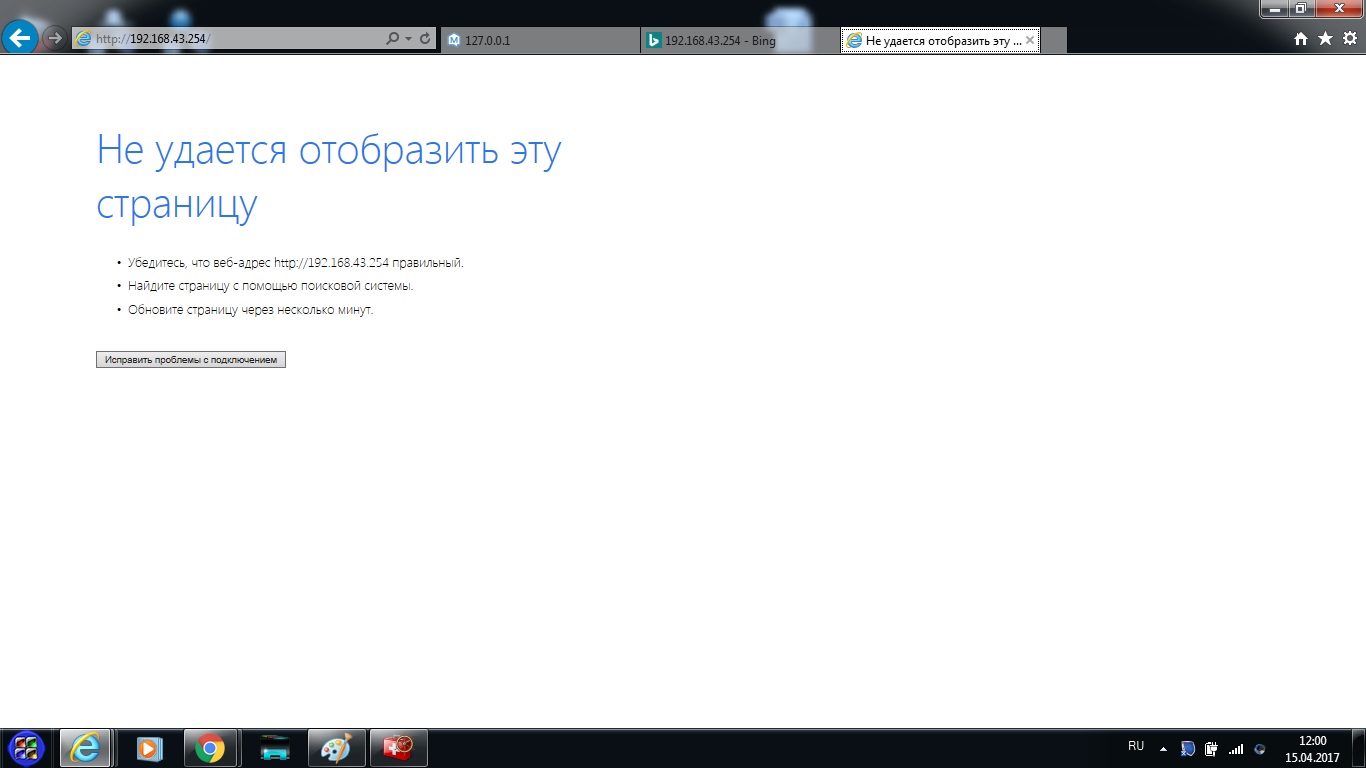

Добрый день!
Облазил форум не нашел описания решения этой первейшей задачи.
Выполнил настройку системы как показано в видео:
https://www.youtube.com/watch?v=6a6NhtAiBvM
Но все равно не могу зайти в свой Majordomo ни на компьютере (Win7, IE 11) ни на смартфоне (ни через majordroid, ни через браузер Гуглхром). Настройку системы в смартфоне ведь производить не нужно? На скринах видно что программа работает через приложение на компьютере.
Прошу помочь новичку.
- Алиса1.jpg (202.44 КБ) 6592 просмотра
- Алиса2.jpg (83.87 КБ) 6592 просмотра

Re: Программа не открывается в браузере
Вам нужно ввести номер порта. Попробуйте http://192.168.43.254:81/
Такое бывает, когда стандартный 80 порт уже занят другой программой. На первом скриншоте 127.0.0.1:81 явно указывает на это.
