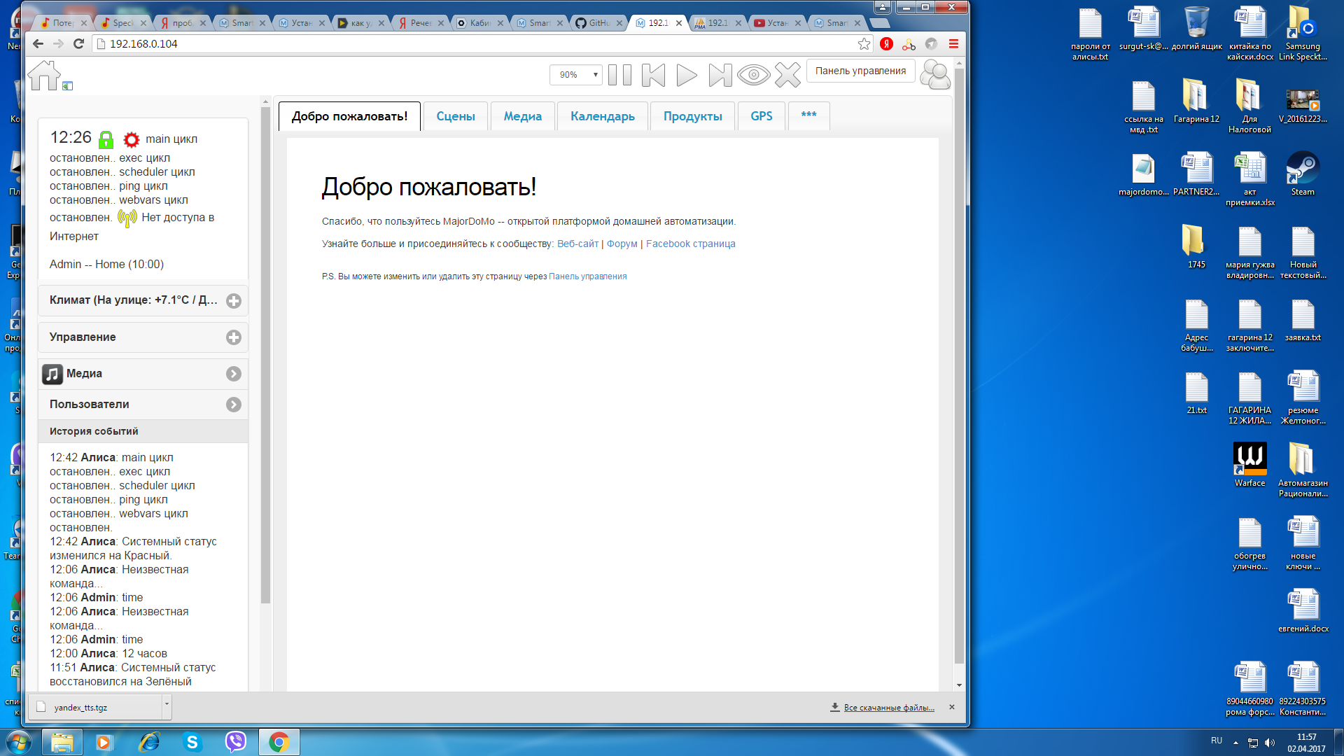

Добрый день, не судите строго я новичок в этом деле.
Купил orange pi pc, поставил armbian.
выполнил установку по инструкции linux.
1.установил Armbian
2. обновил
3. установил ssh
4. установил mysql
5. установил апачи и выполнил все поправки
6. установил php 5 и выполнил все поправки
7. установил PHPMYADMIN и выполнил все поправки
8. установил majordomo и дал права к файлам юзеру www-data
9. создал новую базу данных, создал юзера для дб www-data с паролем www-data,прописал в конфиге
10. прописал в кронтабе @reboot www-data /usr/bin/php /var/www/cycle.php
Проблема в общем такая циклы при запуске системы не стартуют.
Пробую запустить их в ручную командой sudo /usr/bin/php /var/www/cycle.php
Запускает на некоторое время, в PaTTY же идет поиск какого фестиваля.
Так же если я правильно понял то существуют какие то проблемы со скайпом?
Что касается сети:

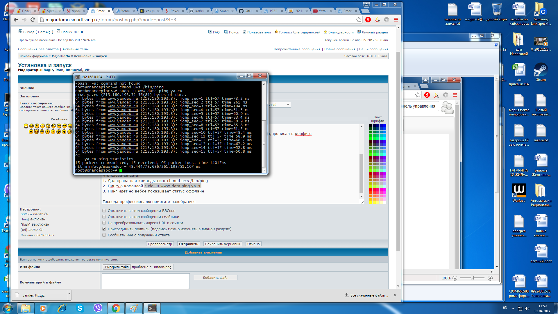

1. Дал права для команды пинг chmod u+s /bin/ping
2. Пингую командой sudo -u www-data ping ya.ru
3. Пинг идет но вебке показывает статус оффлайн
Господа профессионалы помогите разобраться

Никогда фестиваль не выдавал ошибок.. Может потому что у меня его нет?))) Festival - это голосовой движок. Я сразу ставил RHVoice и никаких проблем не было. Skype тоже сразу отключал в настройках, ибо не нужен.
Посмотри права на файлы! 777 на файлы и 755 на папки. Главный цикл попробуй от root в cron запускать. Я о безопасности как то не забочусь, ибо сервак стоит дома за nat'ом билайновского свистка+файрволл на роутере.

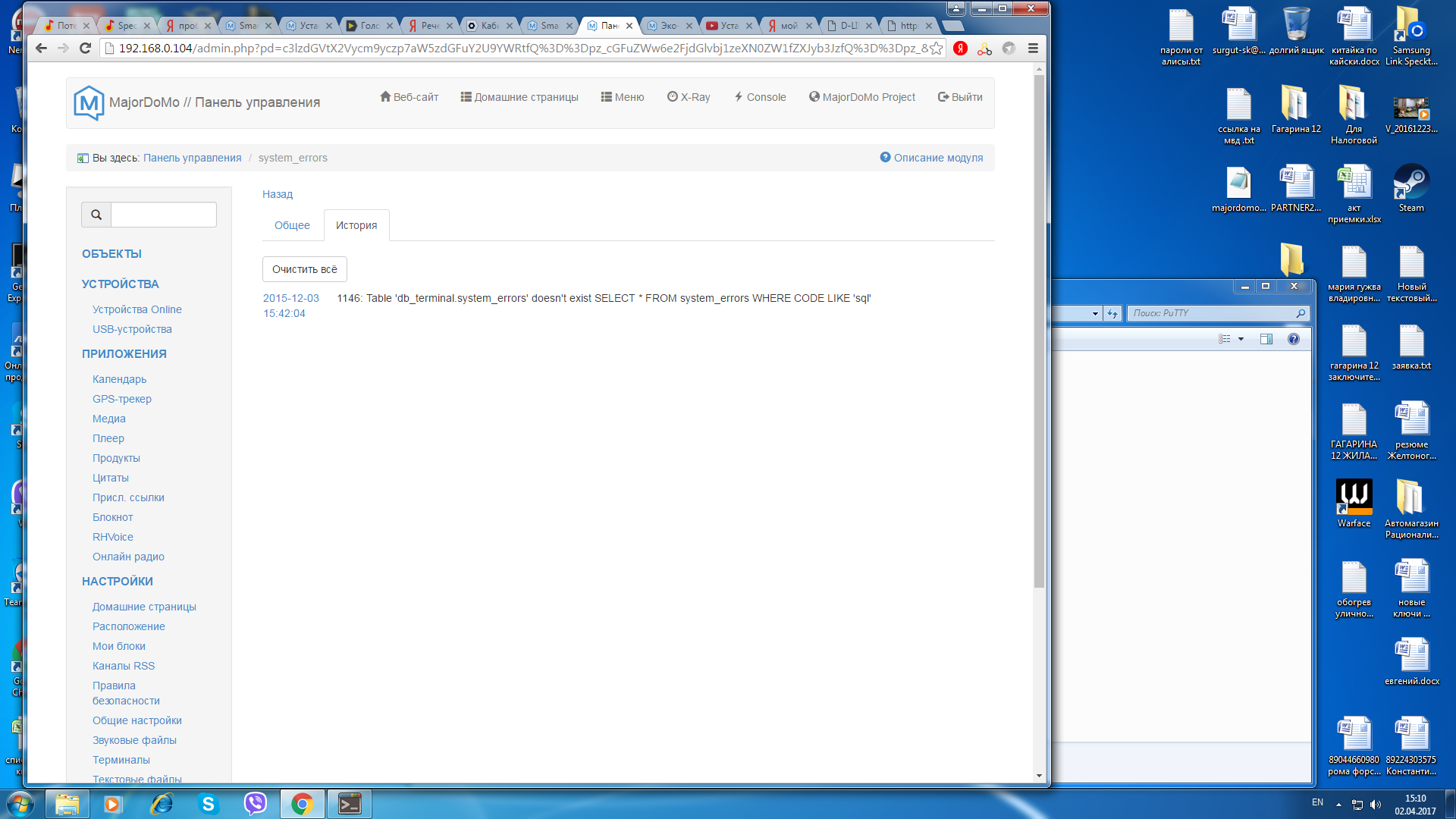

Удалил фестиваль, эта проблема ушла вместе с ним, но проблема оказалась то в другом стоит мне установить любое приложение включая RHVoice как все процессы останавливаются. В логах ошибок на сайте sql сильно ругается на созданную бд. Подскажите какой код он от меня просит?
Про скайп я малость не понял. Он как отдельный модуль в программе не существует, а получается скрипт на запуск сидит где то в циклах?
проблема в sql.png (599.41 КБ) 4975 просмотров

А дата ошибки не смущает?
Короче, скажу так, если все делать по мануалу с сайта, все работает с коробки.
Вот рабочий пример: viewtopic.php?f=3&t=3687

Спасибо, дату поправил ошибка не ушла. Попробую переустановить.

Пишет что нет такой таблицы. Походу с базой что то не так.
Сносим все и ставим по моей ссылке.
Удивляюсь, как вы делая по подробному мануалу умудряетесь делать ошибки?
Я раз 10 устанавливал MD на разные платформы и всегда удачно.
