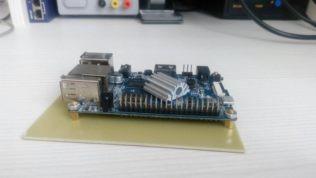

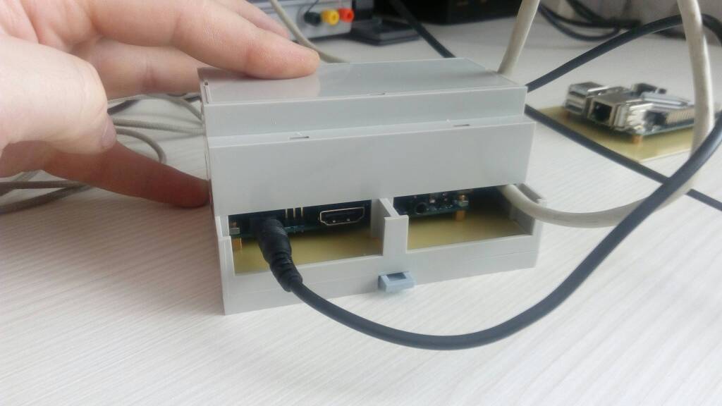

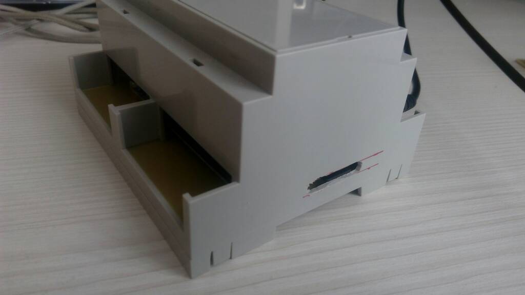

Корпус готовый или придумал? Если придумал то, если не секрет, из чего?

корпус на DIN рейку D6MG-BODY, покупал в Чип и Дипе, но можно взять дешевле.
под карту памяти прорезана щель, для крепления апельсинки сделана переходная платка, размеры напишу послезавтра и подробные фото, т.к. сейчас не дома.

Размер платки 86х102 мм толщина 1,5 мм, но входит плотно 2 мм.
