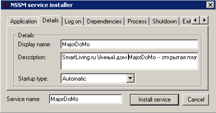

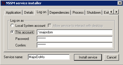

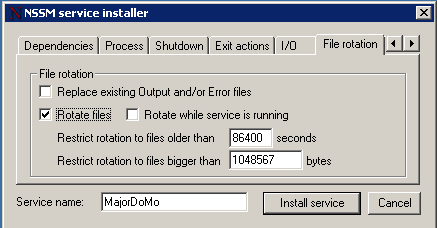

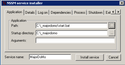

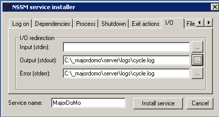

Ну и финальный шаг на пути к запуску сервисов.
Установка start.bat в качестве сервиса с помощьюNon-Sucking Service Manager
В картинкахПоказать
Итак первый напилинг завершен :)
