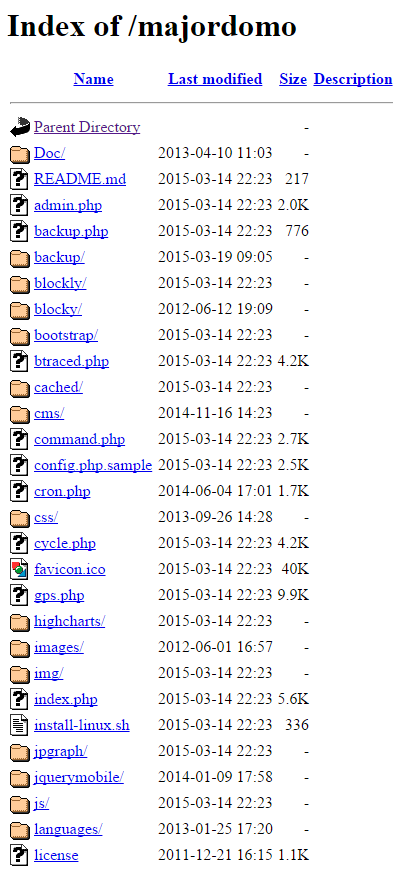

теперь стал открываться URL типа http://add.addr.ru/majordomo
но открывается список файлов, вместо МДМ, и хотя я вижу там файл Index.php, но когда набираю
http://add.addr.ru/majordomo/Index.php
вижу надпись: 404 Not Found The requested URL /majordomo/index.php was not found on this server.

Всё сделал, вот результат, ничего не поменялось
