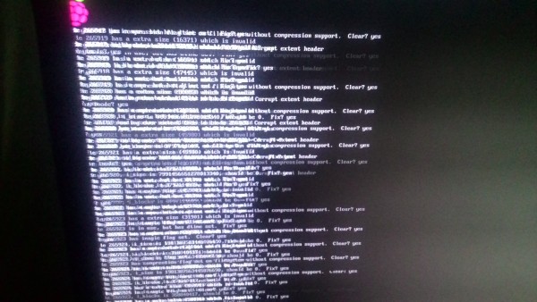

Скачал образ. Залил на флешку.
Не работает. Сначала подумал может флешка битая. Поставил на другую
Та же история. См. вложение
Причем на 8 гиг не записалась. Поставил на 32
Я в CONNECT
DiArt
Сообщения: 210
Зарегистрирован: Пт апр 12, 2013 2:27 pm
Откуда: Уфа
Re: Образ для Raspberry Pi B+
Сообщение DiArt »
Сергей, если не затруднит, опиши как уменьшал кол-во записей в цикл. Откачусь на предыдущую версию
Я в CONNECT
DiArt писал(а):Сергей, если не затруднит, опиши как уменьшал кол-во записей в цикл. Откачусь на предыдущую версию
Идеи брал отсюда
http://www.makeuseof.com/tag/extend-lif ... s-sd-card/
http://raspberrypi.stackexchange.com/qu ... my-sd-card
т.е. максимум всё на tmpfs, которая в памяти. туда же перенёс базу данных, при старте восстанавливаю её с карточки и периодически делаю дамп на карточку. в этом образе всё настроено именно так.
