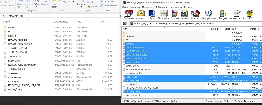

Всем доброго дня! Решил попробовать majordomo на raspberry Pi3. Скачал сборку под 2ю малину, залил на карточку, поменял файлы noobs на свежие, т.к. очевидно что в таком случае не стартанет, вот, система запустилась, разбираюсь дальше... и наткнулся на эту тему форума... смотрю и диву даюсь... 10 страниц темы об обсуждении и борьбы с запуском...
Народ если это поможет то для того чтобы запустить сборку которая сделана на 2й малине, надо заменить файлы на карточке из свежего noobs, но не все а как на скриншоте.
