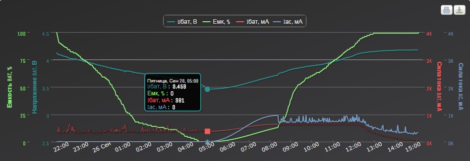

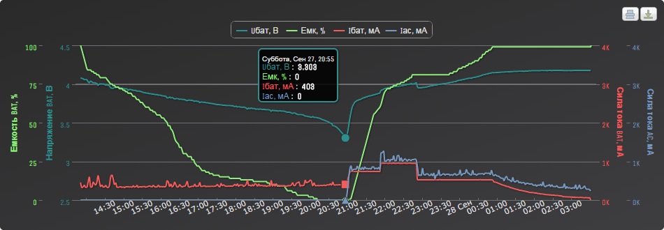

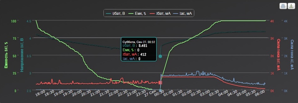

Потестировал свой кубик при работе от двух незащищенных элементов 18650 в параллели (выдрал из старой батареи от ноута), предварительно измерив их емкость интеллектуальной зарядкой - в сумме получилось 3600 мАч. Делюсь наблюдениями - для расширения кругозора, так сказать. )))
Итоги следующие:
Для наглядности привожу несколько графиков.
Итоги следующие:
- при достижении нижнего порога напряжения на батарее кубик нештатно завершает работу (для штатного нужно писать свой демон, который будет мониторить напряжение на АКБ и отправлять систему в shutdown).
- величина нижнего порога корректно выставляется только при записи в регистр AXP209 (при чем значение, указанные в даташите, не сходятся с моими на практике), изменения в script.bin не оказывают влияния на величину порога.
- "показометр" оставшейся емкости в % (/sys/class/power_supply/battery/capacity) плохо откалиброван - до 0% спускается значительно раньше, чем достигается порог отключения. Остается еще минут 15-20. Возможно, так и задумано. Как его откалибровать под свою АКБ, не знаю.
- ток заряда можно изменять на ходу через регистр AXP209. Через script.bin тоже работает - параметр pmu_init_chgcur, изменения применяются после перезагрузки.
- значения тока заряда указанные в pmu_init_chgcur или напрямую в регистре AXP209 не сходятся со значениями, считываемыми в процессе заряда из /sys/class/power_supply/battery/current_now. Получается примерно на 100мА больше. Т.е. в конфиге, например, 600 мА, а на графике все 700 мА. Сколько в реальности, не знаю, - амперметром не проверял.
- а вот значения напряжения вполне себе совпадают и на мультиметре, и в /sys/class/power_supply/battery/voltage_now.
