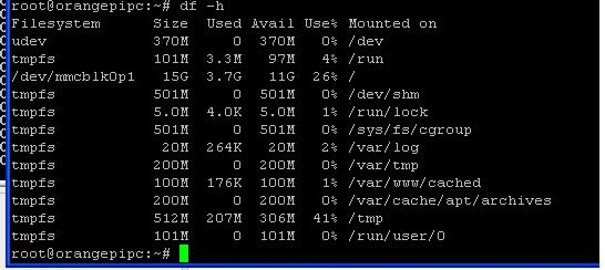

На текущий момент вот что у меня в системе, прикрепил картинку. Расширил до 512Мб /tmp и на ночь запустил оптимайзер в итоге освободил он прилично так около 43мб) 250мб занято было. Но все равно 40-50Мб под базу чет как то не серьезно...

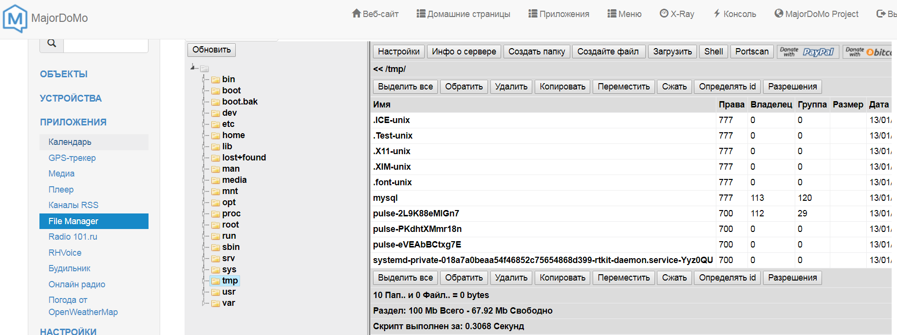

Вот что у меня в tmp лежит. Какие файлы должны лежать в mysql? Покажите свои пожалуйста
/tmp/mysql
/tmp

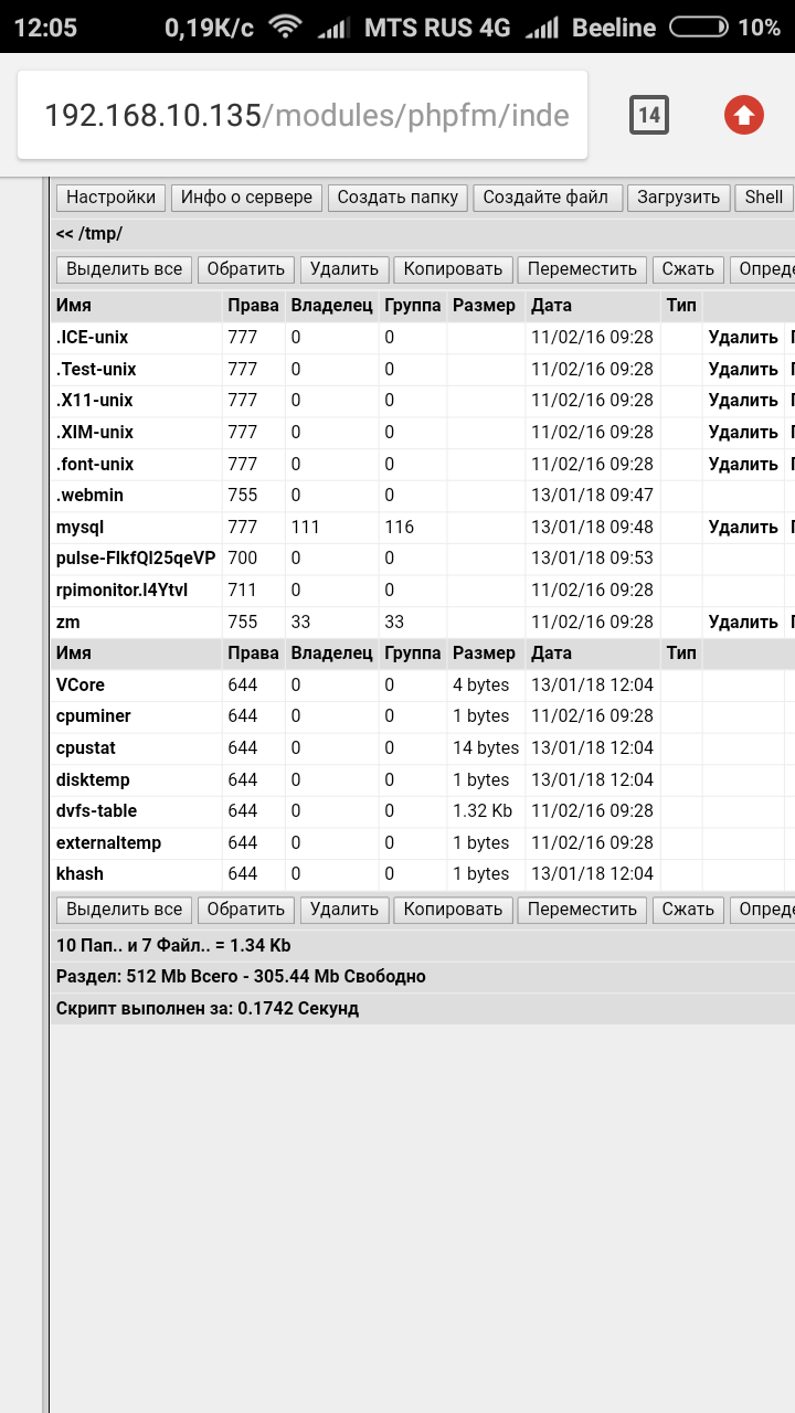

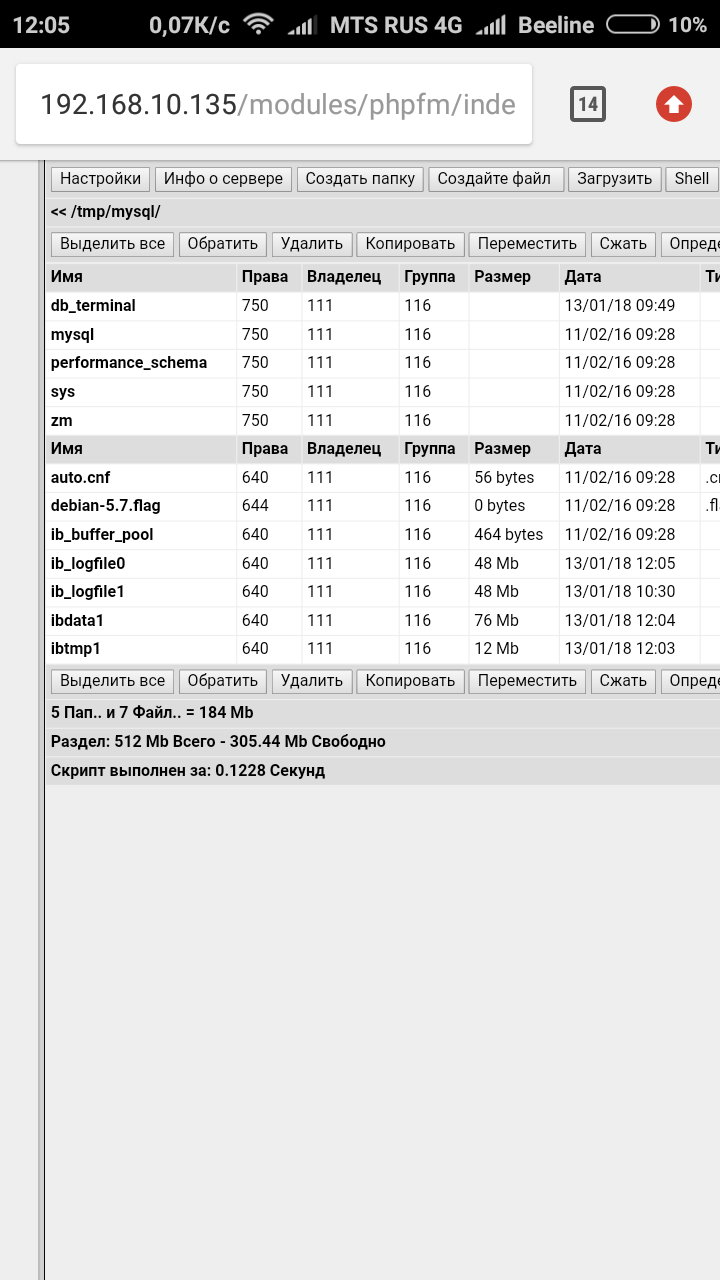

rv9c писал(а):Вот что у меня в tmp лежит. Какие файлы должны лежать в mysql? Покажите свои пожалуйста
Все тоже самое
zm это база zoneminder ибо в последнем он установлен, вообще варианта 2:
1. Качаем чистый armbian и строго по инструкции http://kb.smartliving.ru/install-script/ всё устанавливаем, сегодня сделаю возможность установки прямо со своим бэкапом.
2. Возможно сделаю на днях образ DietPi со всем установленным.
В обоих вариантах mariadb, вроде меньше у неё вспомогательные файлы занимают, ещё почитаю про оптимизацию её работы может быть ещё уменьшу.
вот мой /tmp/mysql сейчас (строка с d - это директория, остальные файлы)
