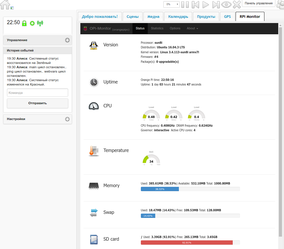

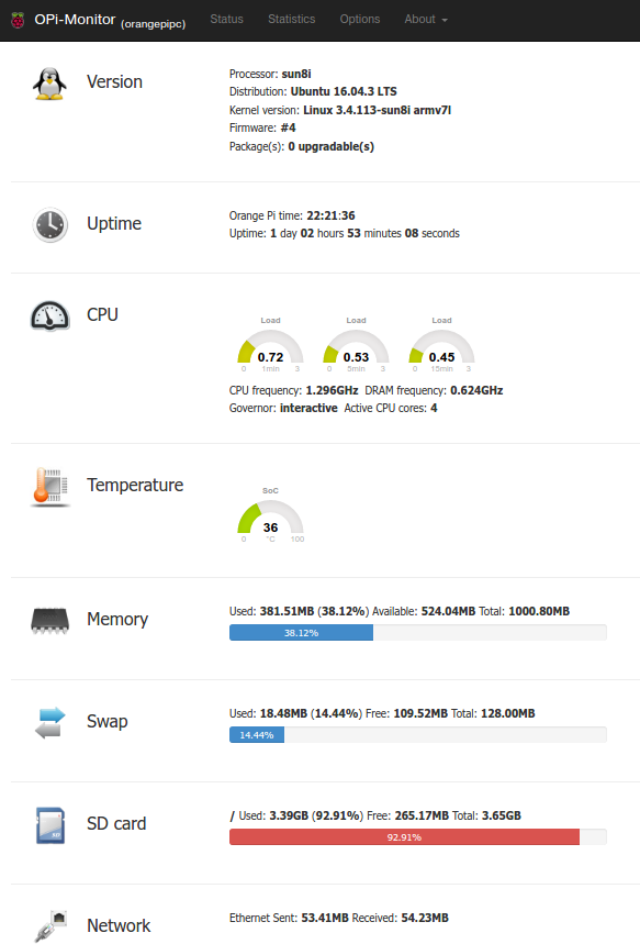

Установка и настройка RPi Monitor на OrangePiPC
устанавливаем RPi Monitor
sudo apt-get update
sudo apt-get install rpimonitor
sudo /etc/init.d/rpimonitor update
/usr/share/rpimonitor/scripts/updatePackagesStatus.pl
Останавливаем RPi Monitor
systemctl stop rpimonitor
Делаем /etc/rpimonitor/template/Allwinner_H3.conf следующего содержания
/etc/rpimonitor/template/Allwinner_H3.confПоказать

делаем симлинк на конфиг
ln -sf /etc/rpimonitor/template/OrangePi_H3.conf /etc/rpimonitor/data.conf
запускаем RPi Monitor
systemctl start rpimonitor
заходим на страницу RPi Monitor http://адрес_апельсинки:8888
из МД можно получить данные с помощью json
http://адрес_апельсинки:8888/dynamic.json
http://адрес_апельсинки:8888/static.json

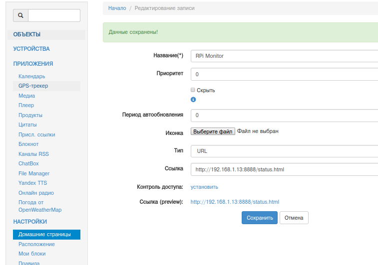

Сообщение immortal » Пн дек 04, 2017 10:51 pm
VAndrey писал(а):immortal, не знаю, по теме ли... подскажи, как вытащить в мажор параметры работы апельсина? загрузку проца и т.д.
Устанавливаем RPi Monitor по инструкции выше
добавляем домашнюю страницу, тип url и прописываем ссылку для RPi Monitor
За это сообщение автора immortal поблагодарил:
VAndrey (Пн дек 04, 2017 11:11 pm)
