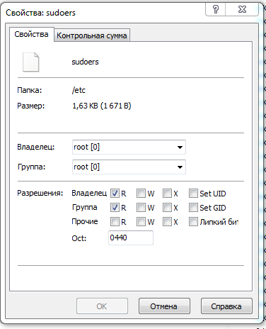

andrey040670 писал(а):
Вт июл 11, 2023 12:33 pm
А как это исправить
Скриншот 11.07.23_13.41.51.png (17.96 КБ) 3729 просмотров
Я по ssh под root вхожу тоже только чтение.
andrey040670
Сообщения: 468
Благодарил (а): 166 раз
Поблагодарили: 85 раз
Re: Ubuntu Server 18.х LTS (PHP7.2) 20.х LTS (PHP7.4) 22.х LTS + MajorDoMo
Сообщение andrey040670 » Вт июл 11, 2023 3:04 pm
utax писал(а):
Вт июл 11, 2023 2:43 pm
Не надо ничего там менять, открывайте файл в терминале командой
sudo nano /etc/sudoers
Или из под root
nano /etc/sudoers
Всё прекрасно редактируется.
У SFTP не достаточно привилегий.

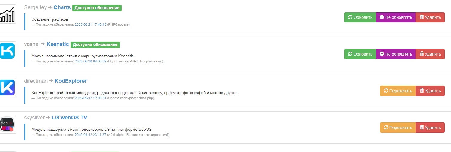

Вт июл 11, 2023 12:11 pm
Всё сделал как вы посоветовали. Попробовал создать объект, перезагрузился объект остался. Но вот это из за чего я не понимаю.
Скриншот 11.07.23_15.14.47.png (45.62 КБ) 3702 просмотра
Если обновишь тоже загорается перекачать
А нет объект не сохранился......... :|
