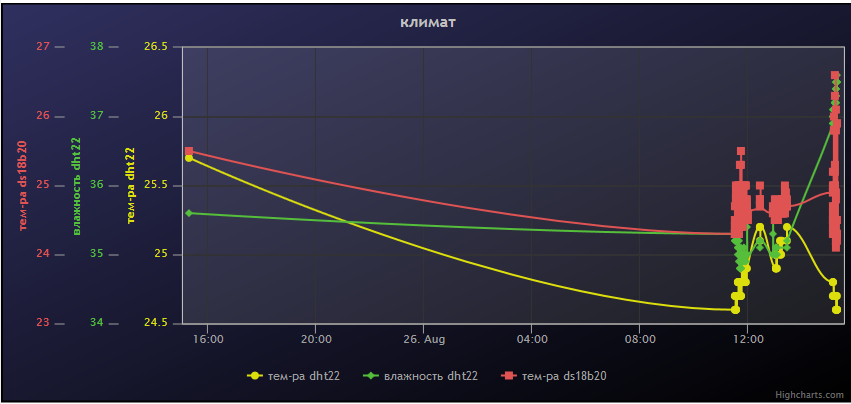

подтверждаю, образ рабочий ) развернул на rasp 3. установил брокера mosquitto и настроил обмен по mqtt.
построил график с esp8266 esp-01 c датчиками dht-22, ds18b20 (cм вложение)
использую прошивку от wifi-iot.com.
могу помочь, если кому надо.

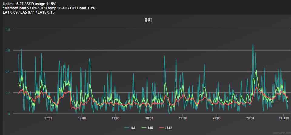

Насколько стабильно MD работает на Pi3? Ресурсов хватает? Или лучше сразу ставить на более мощное железо?
ipz
Сообщения: 238
Зарегистрирован: Чт ноя 26, 2015 10:54 pm
Благодарил (а): 38 раз
Поблагодарили: 45 раз
Re: Установка MajorDoMo на Raspberry Pi 3
Сообщение ipz » Ср авг 31, 2016 12:04 am
Ресурсов хватает. Интерфес МДМ "отзывчивый". После первой малины ощущение, что он "летает"

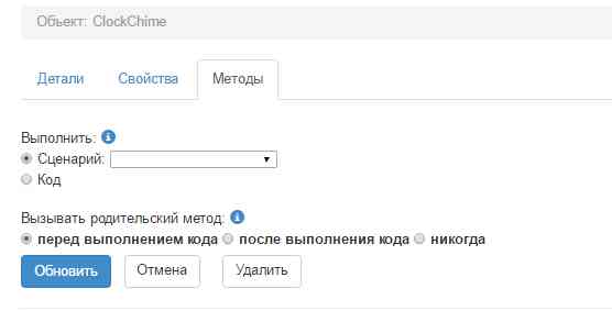

Сегодня обнаружил проблему: в Панели управления не отображается код методов у всех объектов (см картинку).
В таблице methods код есть.
Видно, что методы запускаются, данные с датчиков идут - МЖД исправно работает)))
Проблема только в интерфейсе.
Обновил систему.
REPAIR TABLE запускал (у некоторых таблиц выводится `The storage engine for the table doesn't support repair` и `The storage engine for the table doesn't support check`):
cached_values
charts
charts_data
msnodes
msnodesens
msnodeval
mssendstack
phistory_queue
public_calls
в DebMes ничего необычного...
Подскажите, что за беда? Откатываться на резервную копию?
Если руками установить флажок на `Код', то открывается пустое окно редактора кода
