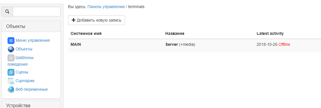

Сделал,но не чего не поменялосьimmortal писал(а): ↑Пт окт 26, 2018 4:24 pmпо поводу терминала.
не разбирался с базовой конфигурацией ибо я её не использую, в моей конфигурации терминал online, при чем в базовой был offline, свою конфигурацию накатил из консоли вот так:
где ПАРОЛЬ - меняем на пароль рута.Код: Выделить всё
wget -q http://kusheev.com/wp-content/uploads/mdbackup.tar.gz tar -xf mdbackup.tar.gz sudo cp -rp ~/mdbackup/* /var/www find /var/www/ -type f -exec sudo chmod 0666 {} \; find /var/www/ -type d -exec sudo chmod 0777 {} \; mysql -u root -pПАРОЛЬ db_terminal < /var/www/dump.sql
с моей конфигурацией можно смело отключать InnoDB как описано выше без выполнения 1-го пункта.
- 2018-10-26_174312.png (17.31 КБ) 6759 просмотров

кроме как написано offline что не работает?tuz-vetal писал(а): ↑Пт окт 26, 2018 6:36 pmСделал,но не чего не поменялосьimmortal писал(а): ↑Пт окт 26, 2018 4:24 pmпо поводу терминала.
