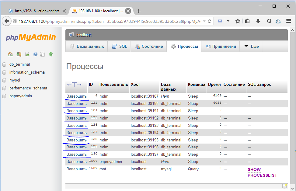

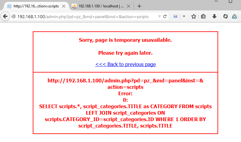

Поставил, настроил, вроде заработало, но вот проблемка:
Постоянно зависают подключения к базе данных, при попытке войти в настройки сценариев из панели управления вылетает ошибка.
При завершении конекций к базе через PhpMyAdmin ошибка пропадает на некоторое время - потом опять вылезает :(
