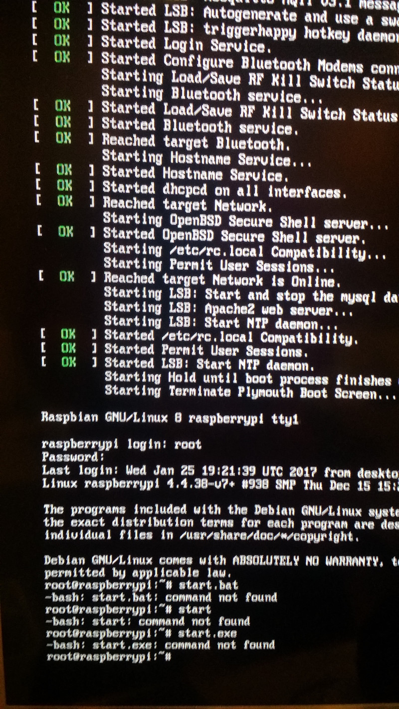

имеется - Raspberry B+ 1гб, Win32DI залил образ MJD на карточку... запустил, ввел пароли...все - дальше не идет

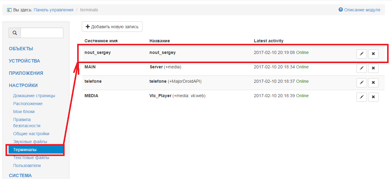

Можете подсказать, правильно ли я понимаю, малина 3 из этого образа viewtopic.php?p=44365#p44365 может выдавать звук только на саму себя? Звуковые дополнения разные подключал, поставил дополнение в браузер - viewtopic.php?f=5&t=2978 настроил "sayReply" - viewtopic.php?p=34167, и все равно Алиса вещает на малину.
Установил MajorDoMo на комп (1), подключаюсь с другого компа с установленным расширением (2), звук через "sayReply" идёт на браузер компа (2) - т.е всё работает как надо.
Скорей всего я что-то не верно делаю, но не понятно что.
Попутно вопрос - как закинуть файлы - viewtopic.php?f=4&t=2588 на саму малину? О дашборде - viewtopic.php?f=7&t=3607 знаю, ради понимания процесса.

ifconfig и смотрите IP адрес. Потом на любом компу в сети ушо пишите туда где написано http и нажимаете ентер. Любуютесь МДМ.Негородецкий писал(а):имеется - Raspberry B+ 1гб, Win32DI залил образ MJD на карточку... запустил, ввел пароли...все - дальше не идет

Терминалы-то пропишите!!! Закинуть с помощью WinSCP (это такая программа для MS Windows свободнораспространяемая)Сердобольный писал(а):Можете подсказать, правильно ли я понимаю, малина 3 из этого образа viewtopic.php?p=44365#p44365 может выдавать звук только на саму себя? Звуковые дополнения разные подключал, поставил дополнение в браузер - viewtopic.php?f=5&t=2978 настроил "sayReply" - viewtopic.php?p=34167, и все равно Алиса вещает на малину.

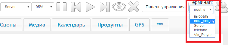

Вроде бы прописаны, с IP-шками, вроде, не ошибся, но звук идёт и на ноут и на малину, причем малина забирает на себя звук проговаривания, перед ответом звучит характерное "Дин-Дон" затем фраза, а на ноуте "Туу-ту Туу-ту" - надеюсь Вы слышали этот звук, и понимаете, о чём я говорю. Прикладываю скриншот, с целью спросить, правильно ли я Вас понял, сюда нужно прописать эти терминалы?iapet писал(а):Терминалы-то пропишите!!!

Все получилось, спасибо! т.к. моя raspberry с вафлей на борту, то я ждал, где и когда произойдет коннект.... оказалось достаточным подключения патч-крда...
