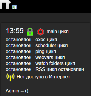

Иван, не поверишь, но ничего не изменилось. Перестартанул весь сервер - реакция ноль.
Возможно не в датах дело.
Может это я голову дурю и 13-59 вовсе не время?))) Вообще не изменяется никак. Статичное значение.

Это я вам голову дурю. Это время изменяется при работе цикла scheduler
Проблема в другом. Выложите логи из DebMes и логи апача
Если дадите доступ. Я могу посмотреть

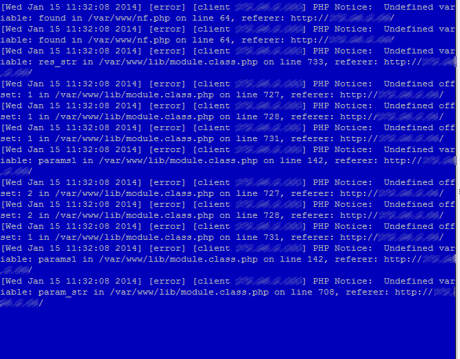

zelevova, рассказывай, буду пробовать)))
Вот лог ошибок апач:

1) http://smartliving.ru/forum/viewtopic.p ... t=70#p8970 -- что бы убрать нотисы апача.
2) http://smartliving.ru/forum/viewtopic.p ... 160#p14573 -- запуск циклов для отладки. Циклы работают до перезагрузки устройства.
3) http://smartliving.ru/forum/viewtopic.p ... t=30#p4407 -- запуск циклов при старте системы, только делаем рестарт не только апача, а всей системы.
Рекомендую сделать пункт 1 и 2. Если все будет нормально, сделать пункт 3 и наслаждаться. :)

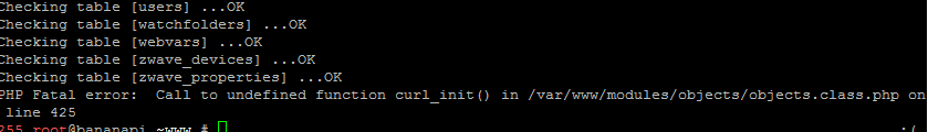

Сообщение us_capone » Чт янв 15, 2015 2:53 pm

Сообщение zelevova » Чт янв 15, 2015 3:06 pm
не установлено расширение curl для PHP.
Для установки нужно выполнить в консоле:
sudo apt-get install curl libcurl3 libcurl3-dev php5-curl
и попробовать снова.

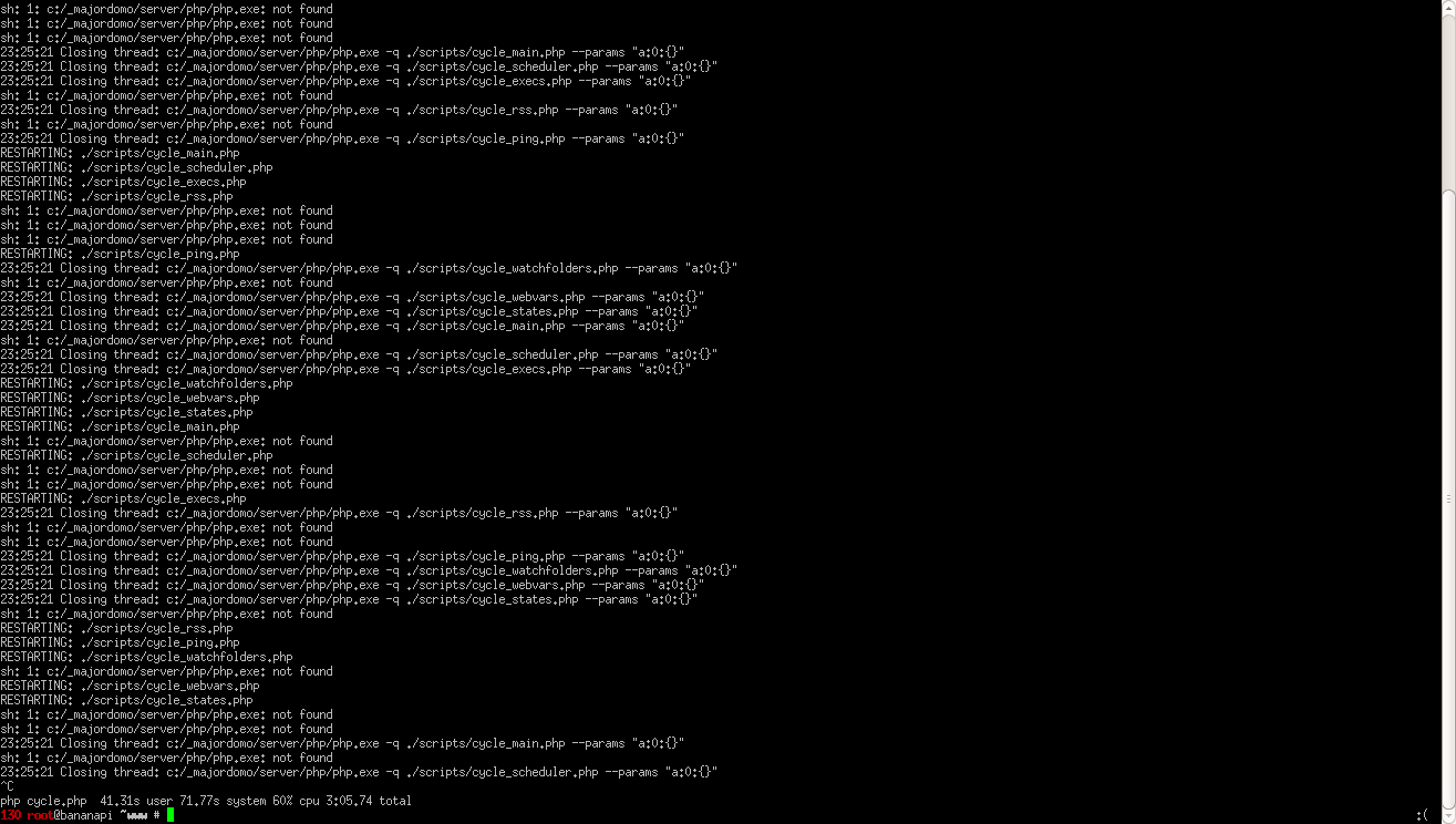

us_capone
Сообщения: 78
Зарегистрирован: Пт мар 21, 2014 9:39 am
Благодарил (а): 4 раза
Re: Установка Системы Majordomo на Raspberry pi
Сообщение us_capone » Чт янв 15, 2015 11:31 pm
Вот такое сейчас (запуск вручную). Не понимаю, что за экзэшник она ищет на дебиан системе:
