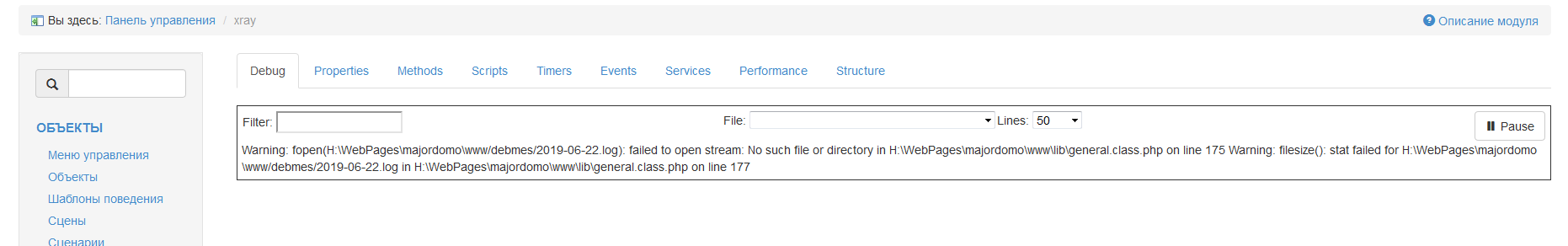

Продолжаю разбираться и возникает вопрос где находятся настройки логирования потомучто в приведенном скрине путь на папку которая была у меня на моем рабочем компе ... в каком файле это можно поправить ? (сейчас мажордом у меня на BananaPI-m3 под ubuntu) надо поменять путь
ошибка в X-ray
