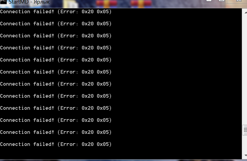

И еще вопрос примерно каждые 10 секунд пишет это...
Так и должно быть, или тут что то не так?

Это у вас коннект не подключается... Проверте настройки коннекта или интернета

Понял, спасибо.
