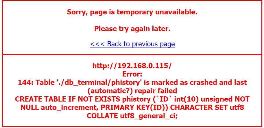

Доброго всем дня!
Ребята, подскажите, что делать???

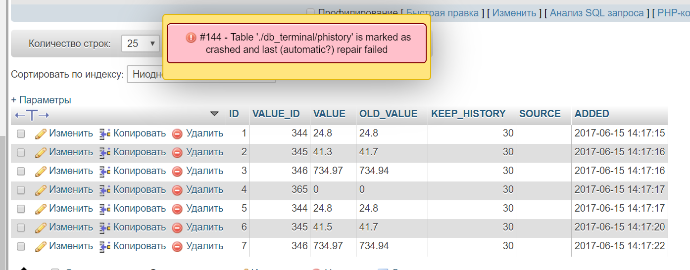

У меня тоже постоянно почему-то то таблица phistory пропадает, то jobs не отображается пока не очистишь. Что-то с этим вумным домом не то, я начинаю разочаровываться в выборе платформы, готов заплатить но чтобы работало, а не ловить постоянные ошибки и поиски загрузки процесора под 120%.

phistory не падает на пустом месте. проверьте (например модулем Optimizer), что именно туда пишет и насколько часто -- миллионов записей там не должно быть.

Вот опять из лога
145: Table './db_terminal/jobs' is marked as crashed and should be repaired<br>CREATE TABLE IF NOT EXISTS jobs (`ID` int(10) unsigned NOT NULL auto_increment, PRIMARY KEY(ID)) CHARACTER SET utf8 COLLATE utf8_general_ci;</b></font></p></td></tr></table></body></html>sh: 1: /usr/sbin/sendmail: not found

Что-то у вас база "сыпется". С файловой системой всё ок?
