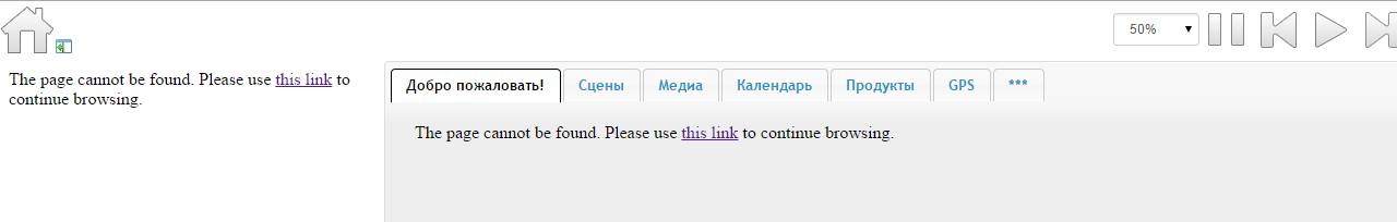

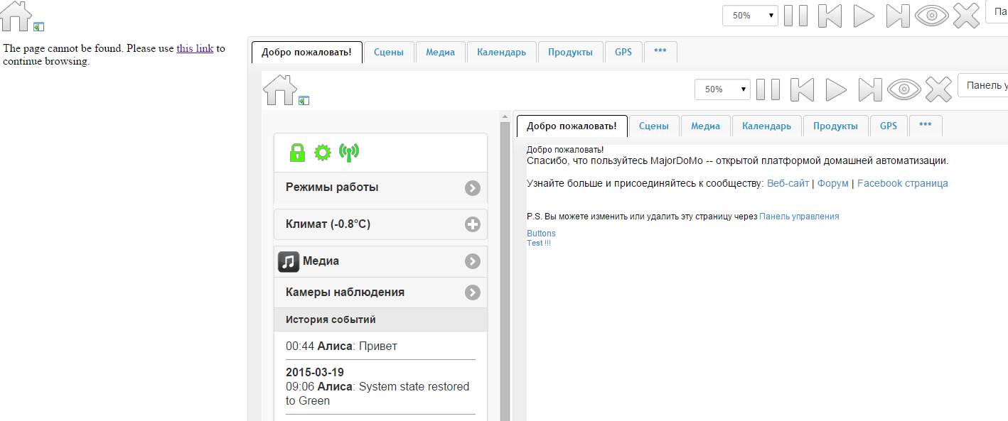

Проверил ещё раз, что МДМ из корня работает
сейчас фалы МДМ лежат в двух каталогах
/var/www
и
/var/www/majordomo_1
если набираю в браузере http://сайт/ - то всё работает нормально
если http://сайт/majordomo_1 то
если кликаю на линк то (видимо прогружается с корня)

файл /var/www/majordomo_1/config.php исправлен в двух местах:
Define('BASE_URL', 'http://127.0.0.1:80/majordomo_1'); // Your base URL:port (!!!)
Define('ROOTHTML', "/majordomo_1/");
Если в файле /etc/apache2/sites-available/000-default.conf разремить строку Alias /majordomo_1 /var/www/majordomo_1 то вместо картинок получаю список файлов.
И ещё, создаётся такое впечатление (когда гружу http://сайт/majordomo_1), что файл /var/www/majordomo_1/.htaccess ни на что не влияет (хоть удали его совсем),
и на против, файл /var/www/.htaccess влияет на загрузку http://сайт/
Возможно путано написал, ну, как смог, звеняйте.
