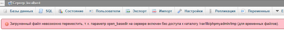

Пока база была маленькая, восстанавливалась через myphpadmin без проблем, теперь 80 mb восстановить не может.
Пробовал менятьне помогло.
Закачал базу на малинку в /etc/phpmyadmin/upload/, пока не могу сдвинутся дальше.
При восстановлении не кто с таким не сталкивался?
Как дать доступ open_basedir к каталогу /var/lib/phpmyadmin/tmp ?
Пробовал менять
upload_max_filesize
memory_limit
post_max_size
- BD.PNG (20.74 КБ) 10363 просмотра

Большую базу данных можно восстановить через командную строку таким образом:
sudo mysql -u USER -pPASSWORD db_terminal<dump.sql
(вместо USER,PASSWORD,db_terminal,dump.sql подставить нужное)
