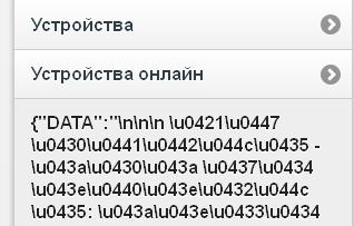

После январских обновлений у меня появилась проблема, веб переменные и цитаты в меню после автообновления приобретают такой вид, если обновить окно браузера нормализуется до авто обновления.
