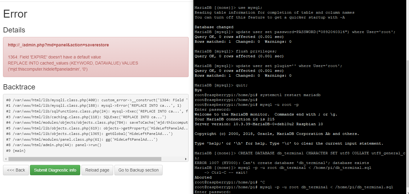

Подскажите как бекап сделать чере putty.
Или легче новый образ на другую флеху накатить и бекап?
похоже я понял что у вас случилось: вы обновили Mariadb, при этом начиная с 10.хх-какой то версии был "отключен" (точнее перенастроен) доступ root, поэтому у вас и перестало всё работать.
но это легко исправить, нужно немного подкрутить mariadb что б она снова "пускала" root как и ранее
попробуйте сделать следующим образом:
1. winscp ищите где то в /var/www/html/backup самую свежую папку с бекапом (папка именуется датой) и вытаскивайте оттуда файл db_terminal.sql куда то себе на комп
туда же так же скопируйте полностью папку /var/www на всякий случай
2. в Putty введите несколько команд (каждая строка - одна команда, копируете сдесь как текст, правой мышкой на путти вставляется, жмёте ентер):
ВАШ_ПАРОЛЬ - меняете на свой пароль
sudo su
mysql -u root
use mysql;
update user set password=PASSWORD("ВАШ_ПАРОЛЬ") where User='root';
flush privileges;
update user set plugin='' where User='root';
quit;
systemctl restart mariadb
после ввода sudo su попросит ваш рутовый пароль от линукса
если mysql -u root не прокатит то сделайте с вводом пароля: mysql -u root -p
3. скопируйте сохранённый на компьютере файл db_terminal.sql (из п.1) в домашнюю папку пользователя (под которым вы логинитесь в линукс)
4. снова Putty:
mysql -u root -p
CREATE DATABASE db_terminal CHARACTER SET utf8 COLLATE utf8_general_ci;
exit;
если ругнётся (увидите) что база есть, то и хорошо
если базы не было то создатся
далее ипортируете базу из дампа (бекапа) базы:
mysql -u root -p db_terminal < db_terminal.sql
маджордомо должно заработать

Спасибо дружище,но ничего не вышло...
Почти год дорабатывал все потихоньку и в 1 момент накрылось... Как то не серьезно заново все городить, но наверняка остыну и решусь=))))
Хотя сцены можно с бэк апа дернуть на новую...

Когда обновляете ядро, надо читать варнинги в CLI и принимать верное решение Y/N/..., но даже и это не всегда срабатывает, так как обновление ядра тянет за собой и зависимости... MariaDB 10.5 и MariaDB 10.1 это разные вещи, и правильно вам выше сказали, надо восстановить рут доступ, так как он по умолчанию теперь не предоставляется. Google в помощь.

Не думал что будет так просто, но оказалось все намного проще))))
Короче поставил образ на новую флеху папку с бэкапом перекинул на новый мдм и с панели управления тупо сделал бэкап и вуаля, удивился даже что все ЕСП подтянулись сразу.
Кстати при создании резервной копии из панели управления создается архив в папку /var/www/html/cms/saverestore/ -И для чего эти архивы? Если бэкап делается с другого файла
А как сохраняются в папку /var/www/html/backup/?
в сейврестори из система/проверка и обновление можно как создать, так и восстановить
в каталог бэкап насколько помню срет скриптом ежесуточно если настроен его запуск
https://github.com/sergejey/majordomo/b ... e.php#L114
п.с. там еще можно из 3 и 4 мест взять :lol:
имхо, оба варианта не айс :)
и вариант 5 из модуля бэкап от ерасера при правильной настройке намного лучше и надежней
а так, да, восстановление в один клик и занимает секунд 30-40 ;)
если с перезаписью образа 5 минут
