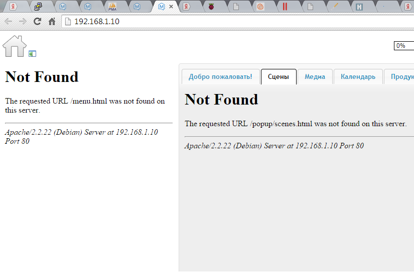

annton
Сообщения: 13
Зарегистрирован: Чт янв 30, 2014 8:03 pm
Благодарил (а): 9 раз
Re: Установка Системы Majordomo на Raspberry pi
Сообщение annton » Ср окт 15, 2014 1:29 pm
sergejey писал(а):В первую очередь по логам (папка DebMes либо раздел DebMes в модуле XRay в панели управления).
И/или смотреть что пишет в консоли в момент остановки.
Сергей выкладываю лог DebMes за сегодня (15.10.14). Raspberry включен в 8:53, остановка цикла через 6 часов (как всегда), в 14:10.
Помогите разобраться с этим.

Привет всем, помогите плиз)
Следуя инструкциям http://smartliving.ru/Main/SetupRaspberryPiFull установил себе на Raspberry Pi B+ Majordomo.
Дистриб Majordomo качал отсюда http://smartliving.ru/download/_majordo ... 70b.tar.gz
Все как бы ОК поставилось но не подгружаются страницы: :?: см. вложенный файл.

scorpycool писал(а): Все как бы ОК поставилось но не подгружаются страницы:
Привет!
Мне больше нравится инструкция http://smartliving.ru/Main/SetupLinux
там есть
Устанавливаем MajorDoMo
Скачиваем дистрибутив Majordomo, разархивируем и копируем содержимое html в папку /var/www/
mkdir /home/majordomo
cd /home/majordomo
wget http://smartliving.ru/download/_majordomo_linux_070b.tar.gz
tar xvfz _majordomo_linux_070b.tar.gz
sudo cp -rp /home/majordomo/html/* /var/www
sudo cp -rp /home/majordomo/html/.htaccess /var/www
обрати внимание на последнюю строку. .htaccess особенный файл, копируется отдельно. Проверь есть ли он у тебя.
Да и просто по Линуховой настройке пробегись, там много чего интересного-полезного есть.
