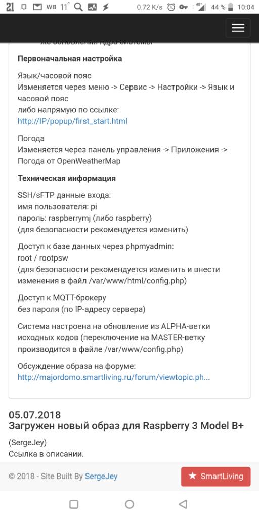

Я ранее его ставил и ручками переводил в альфу.
Последний раз редактировалось andrey040670 Чт окт 11, 2018 10:20 am, всего редактировалось 1 раз.

))) Так я от сюда образ и брал и Сергеем написано что стоит по умолчанию Альфа версия ее нужно менять в конфиге на Мастер, я так и сделал. Но система не долга проработала после наката моего бекапа (примерно часов восемь) и снова посыпались цыклы. У меня четыре карты памяти и на всех этот образ, каждую карту я раз 10 перезаписывал, как я только не эксперементировал, а цыклы падали и падали. На windows пробовал не падают но бекап с Малинки не встаёт на windows (для чистоты эксперимента).
