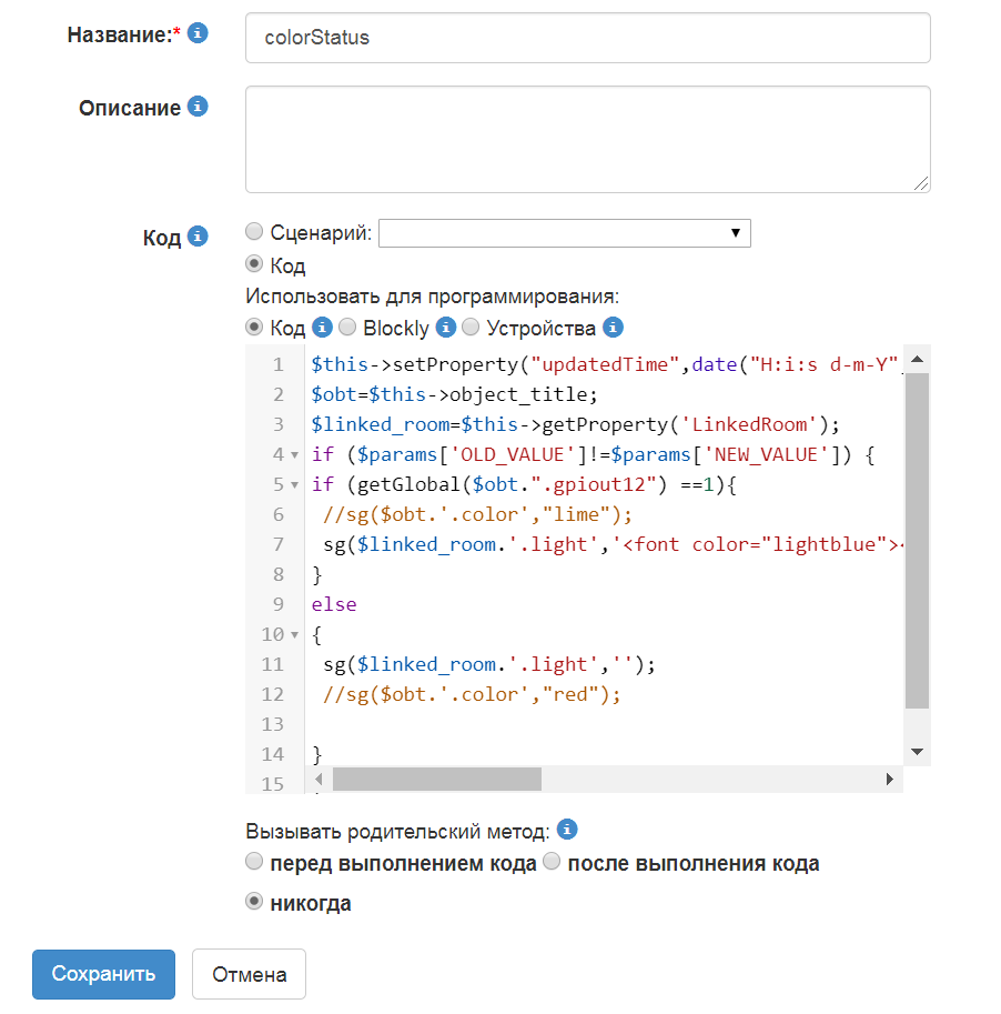

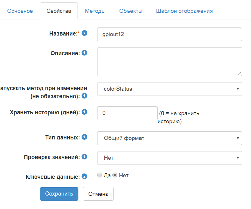

К примеру 192.168.8.104 это еспишка с пзем, работает через модуль wifi-iot.
Ошибку вызывает ESPpzem.gpiout12 что на скрине.
К gpiout12 привязан метод colorStatus.
И вот сам метод
$this->setProperty("updatedTime",date("H:i:s d-m-Y",time()));
$obt=$this->object_title;
$linked_room=$this->getProperty('LinkedRoom');
if ($params['OLD_VALUE']!=$params['NEW_VALUE']) {
if (getGlobal($obt.".gpiout12") ==1){
 //sg($obt.'.color',"lime");
 sg($linked_room.'.light','<font color="lightblue"><i class="fas fa-lightbulb "style="font-size:15px"aria-hidden="true"></i></font>');
else
 sg($linked_room.'.light','');
 //sg($obt.'.color',"red");
Что то тут не так?

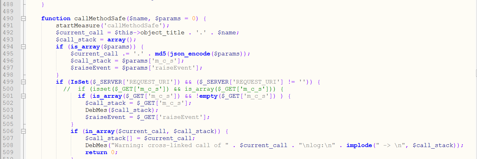

https://github.com/sergejey/majordomo/b ... s.php#L501 после этой строки - поставь
DebMes($call_stack);
И выод в Хрее скинь сюда - я а попробую понять - чего оно да как
Вот лог, но лично я ничего криминального не нашел.
2020-04-08.log
(17.34 КБ) 234 скачивания
Но ошибки сыпаться продолжают((

Сообщение tarasfrompir » Ср апр 08, 2020 9:17 pm
Сменив этой строке https://github.com/sergejey/majordomo/b ... s.php#L500
на вот так
if (is_array($_GET['m_c_s']) && !empty($_GET['m_c_s']) ) {
И о результатах отпишгись

Сообщение Slavik398 » Ср апр 08, 2020 10:14 pm
на вот так

Сообщение tarasfrompir » Чт апр 09, 2020 6:57 am
на вот так
Попробовал, но изменений не заметил((
а рестарт мдм делал ?

Сообщение Slavik398 » Чт апр 09, 2020 1:25 pm
на вот так
Делал но увы все то же.
