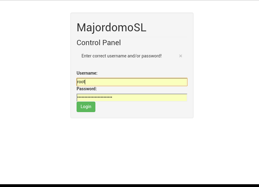

При установке скрипта на Armbian 5.38 с бекапом в root, вижу такое меню

Shmit писал(а):При установке скрипта на Armbian 5.38 с бекапом в root, вижу такое меню
таблицы пустые, пароль спрашивает ибо таблица users пустая, не выбирали случаем конвертацию из innodb в myisam?
Чтобы зайти в админку выполните через phpmyadmin в таблице users запрос
INSERT INTO users VALUES (1,'admin','Admin','admin@smartliving.com','','','','',1,1,'admin','',0,0,'2014-09-05 12:07:19',NULL,'');
