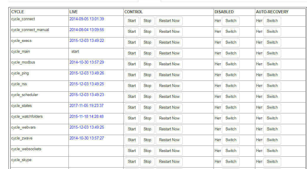

А вот с циклом чего то не понимаю чего творится, было указано сегодняшнее время, я попробовал сделать стоп и старт, теперь похоже он не запускается.. Перегружаю комп, не помогает.. Все равно пишет "Start" и все..
- Цикл.png (43.5 КБ) 2000 просмотров

Спасибо за помощь, запустил скрипты и все заработало.
Я прописывал в крон
sudo nano /etc/crontab -e
добавил строки
@reboot /usr/bin/php /var/www/cycle.php
но у меня процесс похоже не запускался ...
Скинул файл "majordomo" в /etc/init.d и сделал update-rc.d majordomo enable.
После /etc/init.d/majordomo start и все закрутилось! )
