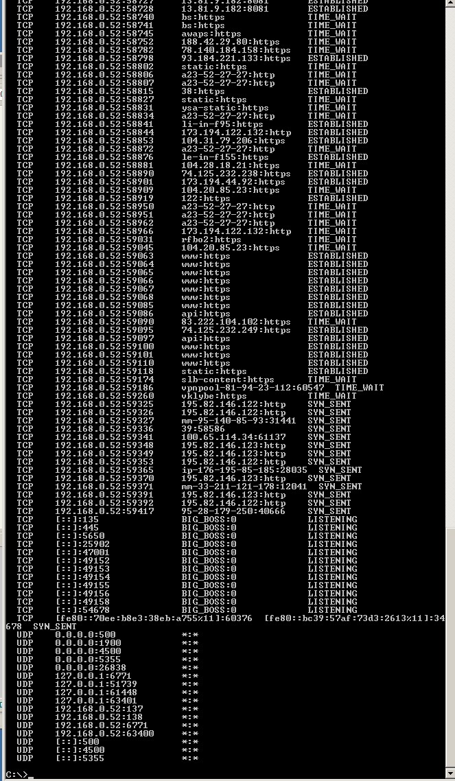

netstat -a еще сделай, посмотрим какие порты слушает сервер

Вырубила файрвол. Та же картина
Нетстат выдает чертову кучу строчек, когда заканчивает, даже домотать до начала не удается.
Вот что в конце:

НадеждаЯ писал(а):Вырубила файрвол. Та же картина
Вот что в конце:
Кучи строчек быть не должно если сервисов всего ничего... Все же что за антивирь? Я к тому что нет вирусного заражения?
