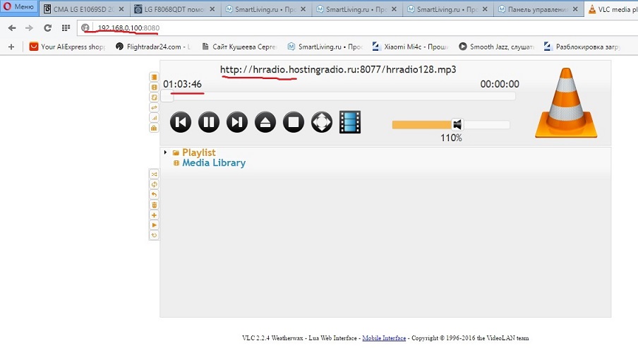

установил образ из шапки - Скачать DietPi v139 + МД + vlc + webmin
спасибо!
из звука поменялось только то что теперь дин-дон и алиса говорит из 3.5 джека.(раньше был HDMI)
Радио по-прежнему нет звука. http://192.168.0.100:8080 захожу, трек идет.
Согласен что сервер Алиски не нужно грузить онлайн радио. Хотел типа будильника сделать чтобы радио по времени
будильника включалось.

aleksnet07 писал(а):установил образ из шапки - Скачать DietPi v139 + МД + vlc + webmin
спасибо!
как настраивать МД для онлайн радио чтобы мне проверить?
