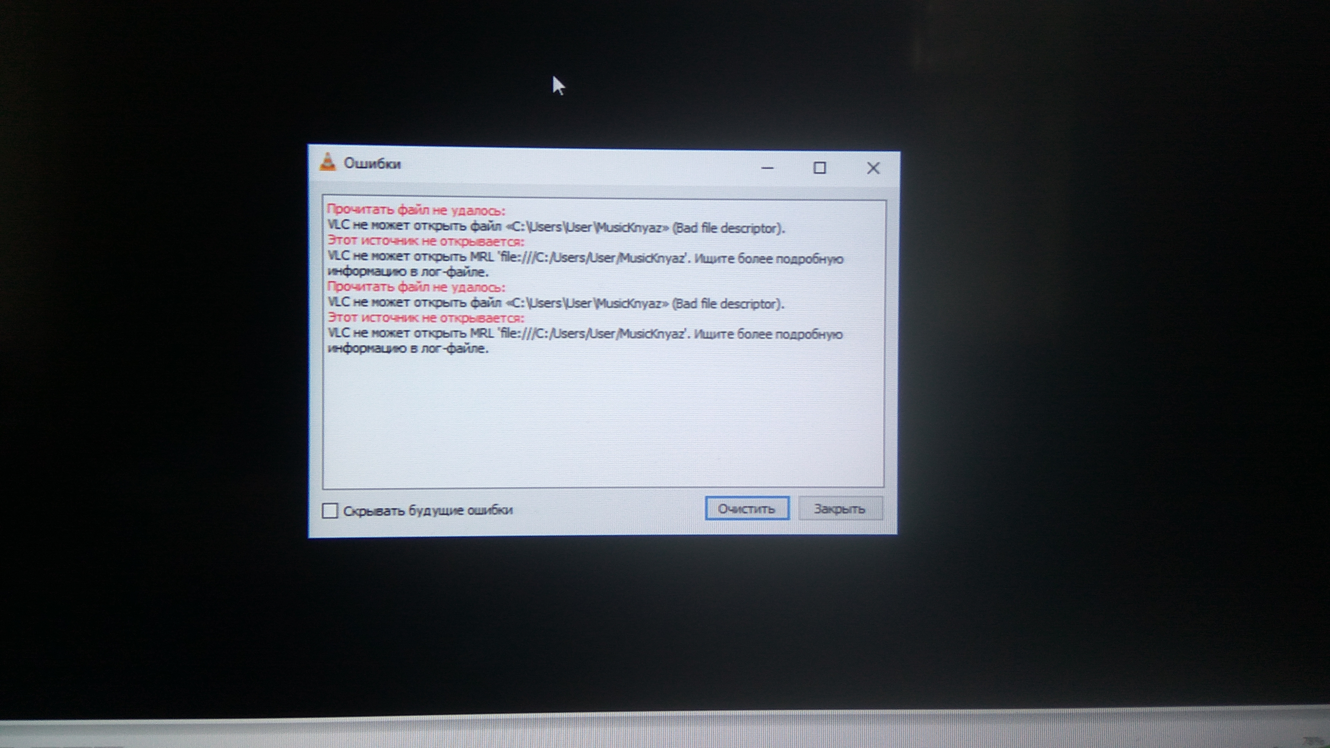

Ну судя по тому, что написано - вы им пытаетесь открыть svg файл...он явно этого не поддерживает

Прошу прощения, вот тот самый скрин, локально плеер открыть может а webом нет... Полистал библиотеку, некоторые файлы открывает
Есть ли какое ограничение битрейта или что то на чтоистоит обратить внимание ? И можно ли как-то "демонизировать" vlc, чтобы убрать его интерфейс, чтобы он не всплывал на локальной машине? Не будет ли мешать системе если откроется много окон в процессе? В плане глюков системы от нехватки памяти?

Вы бы скрины делали меньшего размера или прятали бы его под спойлер. Покажите свойство файла которого вы пытаетесь проиграть
