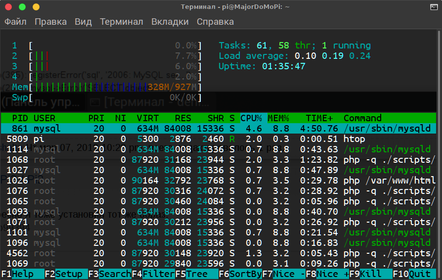

подскажите!
Я скачал новый образ для Raspberry 3 Model B/B+ (3_35_int) с виду все работает но, если посмотреть в логи то, пишет это, как это исправить? Это ошибки из "коробки" я еще даже бакап свой не подсовывал! Два раза образ перезаписывал, думал может в 1-й раз что не так сделал, а нет!
И куда делся say.log? Я уже спрашивал в этой ветке viewtopic.php?f=24&t=6201&p=99322#p99322 я только из за него на v3_35 переполз т.к. мне say.log ОЧЕНЬ нужен на стадии изучения и настройки!

Сообщение woow » Чт мар 07, 2019 9:56 pm
какая загрузка памяти? просто интересно я тоже установил тот же образ.

Сообщение Yashalta » Чт мар 07, 2019 11:03 pm
viewtopic.php?f=3&t=3678&start=50#p99394

Сообщение dioxin » Пт мар 08, 2019 7:02 am
Вы еще и под иксами малинку мучаете, ей и так тяжко.
Отказался от готовых образов ввиду их глючности и иногда избыточности.
Ошибка сверху, походу время выполнения скрипта превышает параметр wait_timeout. Как я и писал выше, с базами на этих сборках не все так гладко. Скорее всего из-за оптимизации под карту памяти.
