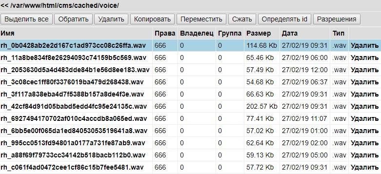

Всем доброго времени суток. Установил МД v3_33, также ставил 3_34 (образ на Raspberry 3 B+) - динь-дон и Алиса молчат. В кеш файлы пишутся (скрин прикрепил). Подскажите куда двигаться. Заранее спасибо
Ввел через путти mplayer /var/www/html/cms/sounds/dingdong.mp3
Звука в браузере не услышал...

Что ещё странно, на файлы кеша voice права 0, на файл дингдон 1000, так и должно быть? Я думал должны указываться юзеры а не цифры?

Re: Нет звука, ни голоса, ни динь-дон из Majordomo. ВОЗОБНОВЛЯЮ ТЕМУ. Нужна помощь!
Сообщение VladPTZ » Пн мар 18, 2019 12:26 pm
skysilver писал(а):
Сб мар 16, 2019 1:52 pm
VladPTZ писал(а):
Сб мар 16, 2019 9:35 am
Почему в инструкциях указано что запускать цикл под www-data если звук после этого не работает?
Потому что www-data стандартный пользователь веб-сервера апач. Пускать апач и МДМ работать под рутом крайне не безопасно.
Я тогда не понимаю как настроить и чтобы безопасно под www-data работало и еще и чтобы звук был.
