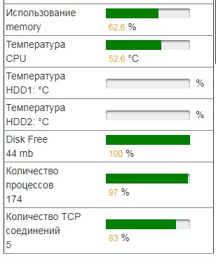

Сообщение woow » Сб янв 12, 2019 5:25 pm
skysilver писал(а):
Сб янв 12, 2019 4:26 pm
woow писал(а):
Сб янв 12, 2019 3:19 pm
28: No space left on device[/code]
Нет места на карте. Заходи в консоль и проверяй, что и чем забито. Чисти.
Вот пока эти нашёл странности
Filesystem Size Used Avail Use% Mounted on
/dev/root 15G 14G 44M 100% /
/;du -h --max-depth=1
2.9G ./usr (здесь не нашёл что чистить)
9.1G ./var
/var/www; du -h --max-depth=1
8.2G ./cms
log_2019-01-10-cycle_bluetooth.php.txt 4.6GB
log_2019-01-10-cycle_mqtt.php.txt 650MB
