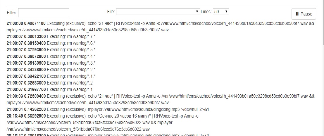

вроде только один раз в onNewMinute а говорит 2 разаkas5858 писал(а): ↑Чт окт 18, 2018 8:47 pmПроще всего искать, заходим в Панель управления -> xray -> Structure или http://ip-вашего MD/print_all.php, если у вас браузер Yandex то нажимаем Ctrl+F в правом углу открывается поисковая строка, в нее вбиваете примерное название (метода, скрипта, объекта и тд) и просматриваете где оно у вас присутствует.

ура!!! кажется нашел дубль, но почему то в классе Timer свойство time метод onNewHour правда там был дважды прописан код для openweather подожду часок посмотрю результат

Нет не помогло. Кто нибудь встречал такую ситуацию когда только время по два раза произносится а ночью по одному, но как то странно через час или два.
